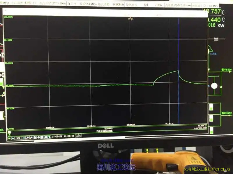

昨天夜班未能及时调节油温使汽轮机润滑油温升到了五十度大概持续十分钟左右这样对机组影响大吗?

短时间应该影响不大。

温度高,油粘度下降,润滑效果差

不会留下什么后遗症吧  大概持续有十多分钟
短时间不会

俺们的润滑油自从一六年九月份开始开机以来没有看过里面什么样  昨天看了一个帖子说的是汽轮机润滑油已经成乳白色啦  正规该多久检查一次润滑油

油视镜看不到吗?每周不分析油样吗?

别说每周分析油样啦,这大半年也没有分析过  能看见但只能看到油花  感觉不太靠谱

其他参数没有异常没事,分析下润滑油样!

短时间内没事的,建议加个温控阀,省心,可靠!

确定不是仪表问题?

只要不断油基本不会有什么问题。比较就是温度高了点。如果油膜破坏承载能力不够轴承温度早就升高报警了。

只要轴振动不大,基本上没事,你们的油温怎么会升的这么快。加个温控阀,省心,油温可以稳定。

轴振动没变化,基本没什么问题,
