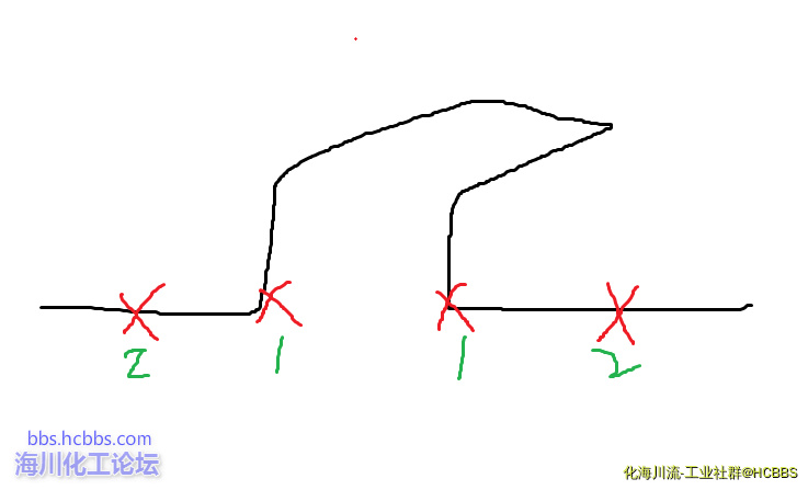

大家好,如图所示,1和2两个位置哪个更好呢?
各自考虑哪些因素?谢谢。

我能说我见到的图纸,都是比2远、比1更远的地方吗?
发表于 2017-5-24 14:41:09
但是我确实见到了1这个位置。  详情 回复 发表于 2017-5-24 14:44

jacques0920楼主 | 显示全部楼层       最后访问IP北京市
但是我确实见到了1这个位置。
发表于 2017-5-24 14:44:52
放在1的位置,有啥缓冲热膨胀的作用?  详情 回复 发表于 2017-5-24 15:13
海川副教授  |  头衔:  【海川活跃分子】
最好是在1与2之间。
发表于 2017-5-24 14:46:47
1处有什么问题吗?  详情 回复 发表于 2017-5-24 14:52

1处有什么问题吗?

放在1的位置,有啥缓冲热膨胀的作用?

我是设计院的,正常我们都会放在2的位置,距离肯定还是需要应力计算的。
1这个位置放也是可以放,安全上没有问题,但是放在1就浪费了这个变体方形补偿器的补偿能力了,如果没有别的特殊原因,这样布置属于安全但不是最优布置。

2位置

2位置,一般做外管廊的这种情况比较多,距弯头的距离大概15D左右~

补偿器,就是补偿热力变形的,一般应该在2位置,如果现场确定只有1位置方便,计算一下是不是满足,如果不行可以做一些处理
