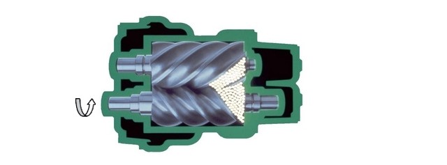

一、 基本结构
       通常我们所说的螺杆压缩机即指双螺杆压缩机,它的基本结构如上图所示。在压缩机的主机中平行地配置着一对相互啮合的螺旋形转子,通常把节圆外具有凸齿的转子(从横截面看),称为阳转子或阳螺杆;把节圆内具有凹齿的转子(从横截面看),称为阴转子或阴螺杆。一般阳转子作为主动转子,由阳转子带动阴转子转动。转子上的球轴承使转子实现轴向定位,并承受压缩机中的轴向力。转子两端的圆锥滚子推力轴承使转子实现径向定位,并承受压缩机中的径向力和轴向力。在压缩机主机两端分别开设一定形状和大小的孔口,一个供吸气用的叫吸气口;另一个供排气用的叫排气口。

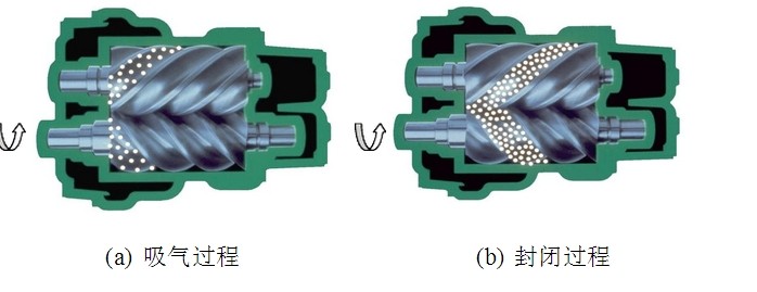

1、吸气过程
登录/注册后可看大图
随着转子的运动,齿的一端逐渐脱离啮合而形成了齿间容积,这个齿间容积的扩大在其内部形成了一定的真空,而此时该齿间容积仅仅与吸气口连通,因此气体便在压差作用下流入其中。在随后的转子旋转过程中,阳转子的齿不断地从阴转子的齿槽中脱离出来,此时齿间容积也不断地扩大,并与吸气口保持连通。随着转子的旋转齿间容积达到了最大值,并在此位置齿间容积与吸气口断开,吸气过程结束。
吸气过程结束的同时阴阳转子的齿峰与机壳密封,齿槽内的气体被转子齿和机壳包围在一个封闭的空间中,即封闭过程。
