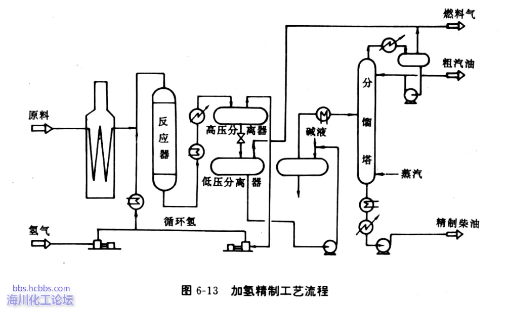

4、工艺流程
      除重油(或渣油)加氢处理有的采用沸腾床活悬浮床反应器外,加氢精制一般都采用固定床反应器。
     加氢精制工艺过程多种多样,按加工原料的轻重和目的产品的不同,可分为汽油、煤油、柴油和润滑油等馏分油的加氢精制,其中包括直馏馏分和二次加工产物,此外,还有渣油的加氢脱硫。
     加氢精制的工艺流程虽因原料的不同和加工目的的不同而有所区别,但其化学反应的基本原理是相同的。如图所示,加氢精制的工艺流程一般包括反应系统、生成油换热器、冷却、分离系统和循环氢系统三部分。
     因此,各种石油馏分加氢精制的原理、工艺流程原则上没有明显的区别。
反应系统
        原料油与新氢、循环氢混合,并与反应产物换热后,以气液混相状态进入加热炉(这种方式称炉前混氢),也有在加热炉后混氢的,称为炉后混氢),加热至反应温度进入反应器。反应器进料可以是气相(精制汽油时),也可以是气液混相(精制柴油或比柴油更重的油品时)。反应器内的催化剂一般是分层填装,以利于注冷氢来控制反应温度(加氢精制是放热反应)。循环氢与油料混合物通过每段催化剂床层进行加氢反应。
       加氢精制反应器可以是一个,也可以是两个。前者叫一段加氢法,后者叫两段加氢法。两段加氢法适用于某些直馏煤油(如孤岛油)的精制,以生产高密度喷气燃料。此时第一段主要是加氢精制,第二段是芳香烃加氢饱和。
生成油换热、冷却、分离系统
       反应物从反应器的底部出来,经过换热、冷却后,进入高压分离器。在冷却器前要向产物中注入高压洗涤水,以溶解反应生成的氨和部分硫化氢。反应产物在高压分离器中进行油气分离,分出的气体是循环氢,其中除了主要成分氢外,还有少量的气态烃(不凝气)和未溶于水的硫化氢;分出的液体产物是加氢生成油,其中也溶解有少量的气态烃和硫化氢,生成油经过减压再进入低压分离器进一步分离出气态烃等组分,产品去分馏系统分离成合格产品。
循环氢系统
        从高压分离器分出的循环氢经储罐及循环氢压缩机后,小部分(约30%)直接进入反应器作冷氢,其余大部分送去与原料油混合,在装置中循环使用。为了保证循环氢的纯度,避免硫化氢在系统中积累,常用硫化氢回收系统。一般用乙醇胺吸收除去硫化氢,富液(吸收液)再生循环使用,解吸出来的硫化氢送到制硫装置回收硫磺,净化后的氢气循环使用。为了保证循环氢中氢浓度,用新氢压缩机不断往系统内补充新鲜氢气。
       石油馏分加氢精制的操作条件因原料不同而异。一般地讲,直馏馏分油加氢精制条件比较缓和,重馏分油和二次加工油品(如焦化柴油等)则要求比较苛刻的操作条件。
       加氢精制与加氢裂化装置的设备基本相同。
