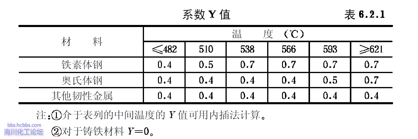

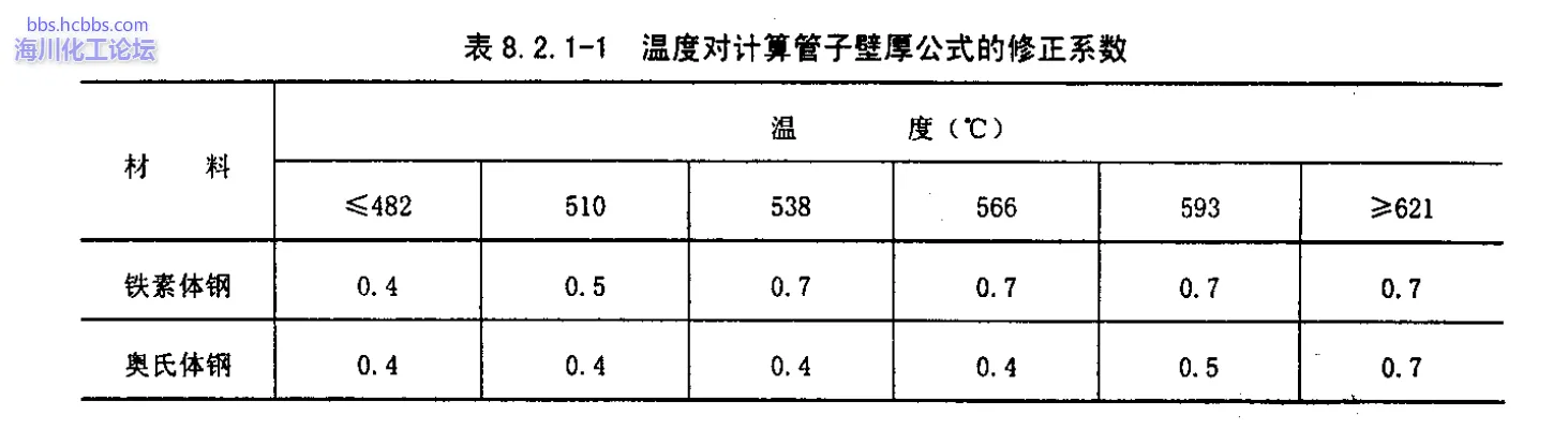

如题!
近期在标准当中看到铁素体刚和奥氏体钢,奥氏体钢大致明白是什么,但是这个铁素体刚就不明白了。
查了一下资料,都在说铁素体不锈钢。
隐隐觉得铁素体钢跟铁素体不锈钢不是一回事。
有没有高手给予解答?
铁素体刚都包含哪些牌号?

ohayao楼主 VIP会员 VIP会员 | 显示全部楼层       最后访问IP北京市
自己查到了,自己鼓励下自己!!!!
发表于 2017-5-23 16:12:14
王根荣 + 5 同意你的观点
xl_xl_JFUDVIP会员 VIP会员 | 显示全部楼层       最后访问IP重庆市
ohayao 发表于 2017-5-23 16:12
自己查到了,自己鼓励下自己!!!!
怎么定义的呢 跟铁素体不锈钢是不是一回事?

短发俏俏VIP会员 VIP会员 | 显示全部楼层       最后访问IP北京市
自己查到了,自己鼓励下自己!!!!
这个表中的铁素体钢应该既包含碳钢又不包含不锈钢吧。

seenbillVIP会员 VIP会员 | 显示全部楼层       最后访问IP湖北省
铁素体钢包含:碳素钢、低合金高强度钢、珠光体耐热钢、铁素体不锈钢的总称。
