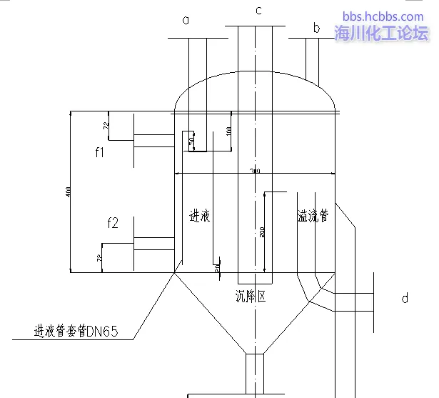

本人属于精馏车间人员,车间生产异丙醇,采用加苯,三元共沸法脱去原料中的水分,
但车间内有一台油水分离器, 不能正常工作(液位计无液位显示),设计图纸如附件。
油水分离器设计体积为30L,塔顶蒸汽流量约为350m3/h,请帮忙解答是何原因造成油水分离器工作不正常,
并给出解决方案,谢谢!

简介--液位计上端估计没有在液体中,这样显示的液位分界面不正确的。-登录查看全文

简介--首先这分水器是刚装上的还是原来就有的,不能正常工作室怎么个不正常法,溢流里面带水还是底部带苯,这些情况不清楚难以分析-登录查看全文
发表于 2017-5-21 09:45:26
液位上不去,液位显示不出来,底部带水,苯从d口回到釜里循环使用  详情 回复 发表于 2017-5-26 16:18

简介--油水分离器的设计不合理,分离效果很差,完全可以使用一台全自动的油水分离器来进行。此外,塔顶负荷大了以后,溢流管来不及流出,分离器内液位会升至液位计以上,如何看得见? ...-登录查看全文

简介--cdzlj20 发表于 2017-5-21 09:45 首先这分水器是刚装上的还是原来就有的,不能正常工作室怎么个不正常法,溢流里面带水还是底部带苯,这些情 ... 液位上不去,液位显示不出来,底部带水,苯从d口回到釜里循环使用 ...-登录查看全文
