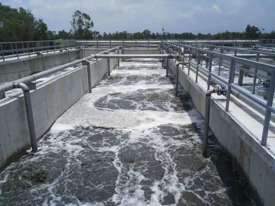

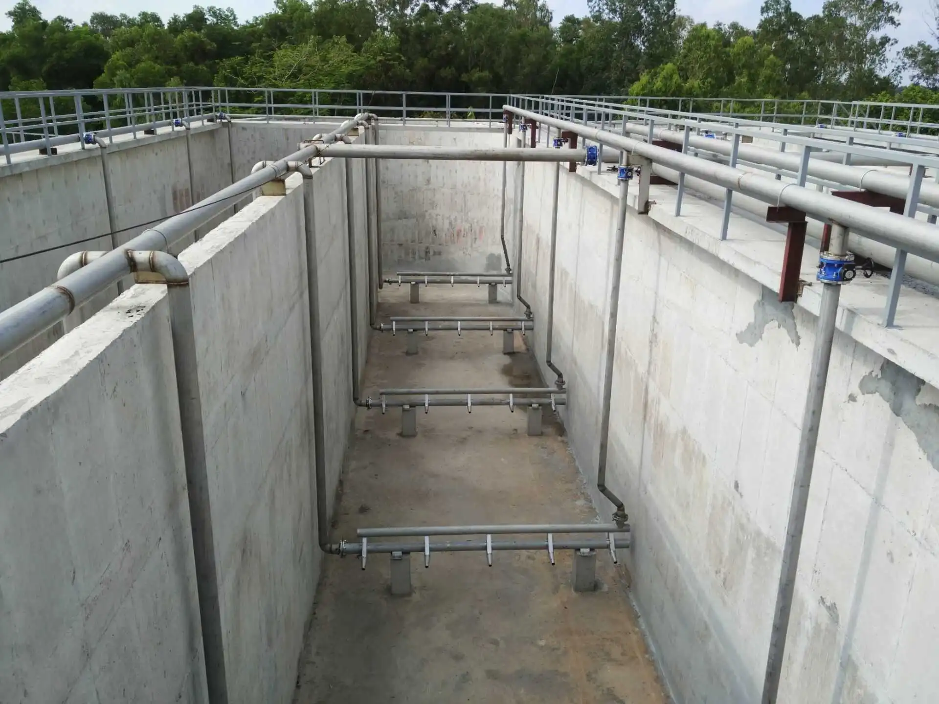

看看这款气提式曝气器怎么样?我也是刚刚看到的。说的是神乎其神。
登录/注册后可看大图

微孔曝气器气泡密集,但是由于自身的结构,使用寿命比较短,容易堵塞,好在价格便宜,但是每次更换或是维护都需要排水,比较麻烦。
我刚才发回复你的那个图片,是我在网上看到的一家公司设计的专利曝气器,叫气体曝气器,据说是不堵塞不排水安装无死泥什么的。具体不太清楚。
