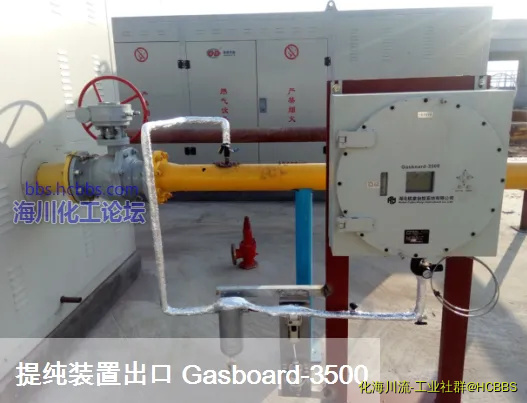

(1)使用沼气分析仪监测甲烷含量,掌握甲烷回收率、脱硫效率等关键数据,并据此进行厌氧发酵、提纯过程的工艺优化,可以显著提高沼气和生物天然气工程的经济效益。
