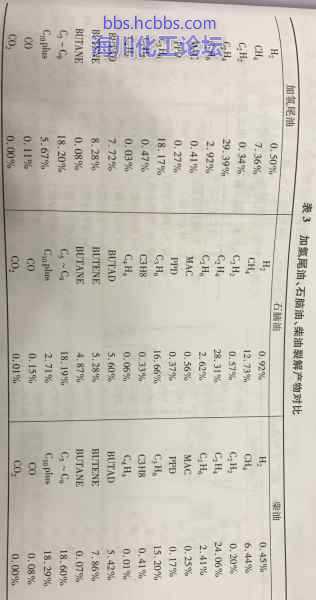

[推荐] 加氢尾油、石脑油、柴油裂解产物对比
1.5K |0
flying00hsVIP会员 VIP会员 | 显示全部楼层 |阅读模式       最后访问IP上海市
如题,加氢尾油、石脑油、柴油裂解产物对比表,作为大家设计参考
