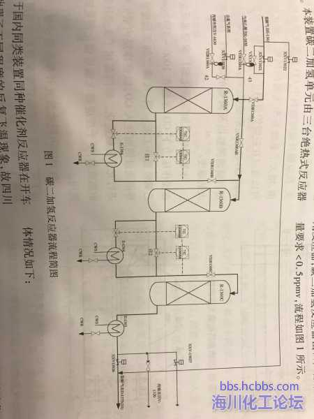

如图是某长碳二加氢反应流程,图中是否有错误的地方,请大家找找看

非专业,流程不懂,图也不清晰,反着的!所以看不出什么技术性的错误,不过好像循环水流向错了,还有第一个反应器上边的交叉线画法可能有误
发表于 2017-5-12 09:38:05
flying00hs楼主 VIP会员 VIP会员 | 显示全部楼层       最后访问IP上海市
看来需要发原图才可以,我认为切断阀不应该有旁路,这是明显得一个设计要求。
发表于 2017-5-12 11:04:54
无旁路?本装置停车切断后压力降了,均压时怎么办》?  详情 回复 发表于 2017-5-13 12:52
