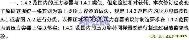

大容规1.4范围内的压力容器怎么划类?

请看TSG 21-2016后面的修订说明:

1.4条容器还要监检呢,没说监检和定检呀。
