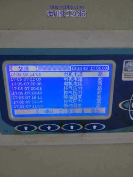

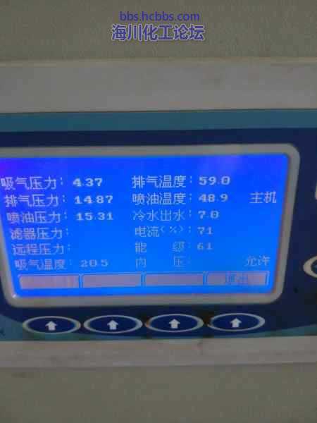

单位有台大冷的冷水螺杆机组,检修加注冷媒后开机运行显示排气压力高。冷凝器进水26度 出水29度

运行面板
运行面板
故障显示
故障显示

majingxianVIP会员 VIP会员 | 显示全部楼层       最后访问IP江苏省
直观感觉这个排气压力不算太高,冷却水回水才29度,那么冷凝温度也就32左右吧.查下对应制冷剂的冷凝压力,和这个显示的排气压力比较下.报警值是相对于设计值的,也许设计的排气压力更低吧,当然电流报警也与排气压力高相关.主要出在喷油温度高,看看油冷器是否有问题.

yinghewuVIP会员 永久VIP | 显示全部楼层       最后访问IP新疆维吾尔自治区
制冷剂冷凝温度与压力是否匹配,不匹配的制冷剂不纯。还有冷凝温度是否偏高

冰室光VIP会员 VIP会员 | 显示全部楼层       最后访问IP广东省
冷凝器进出水温差小了
十五公斤要跳了

火舞冰峰VIP会员 VIP会员 | 显示全部楼层       最后访问IP北京市
如果检修前没有报高压或者超电流,检修后出现的这个故障,很可能是抽真空过程时间不够,或者抽真空管路泄露,导致系统混入不凝气,导致氟不纯,冷凝压力高

sglxp楼主 VIP会员 VIP会员 | 显示全部楼层       最后访问IP陕西省
谢谢大家,问题已经解决。冷凝器循环水结垢严重,清洗后不在高报。
