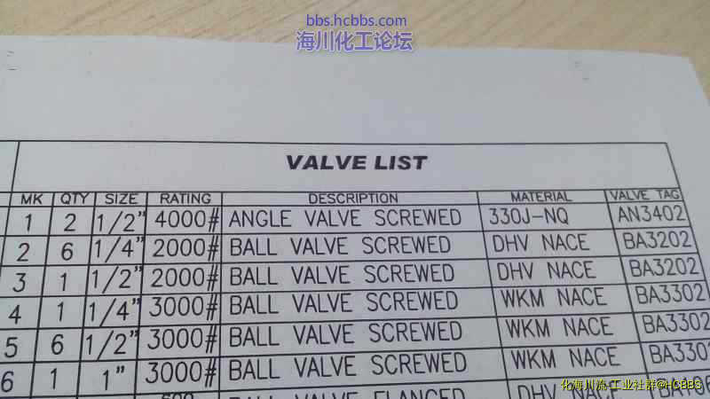

加入千万工业人行列
这些阀门的规格,型号,材料等,都不懂啊
大家帮忙看看每行,每个格都是什么意思吧

表头依次是:序号,数量,尺寸,等级,描述,材料,阀门位号。

第一个是角阀,后面的是球阀,都是螺纹连接的。

这些字都认识啊,主要是下面那些参数不懂
比如4000#,比如330J-NQ,AN3402
发表于 2017-5-6 10:26:25
4000#是4000磅等级的,330J-NQ这种材质我也不懂找懂阀门的解释吧,AN3402是位号你提供的阀门将来要用在这个位号的位置。  详情 回复 发表于 2017-5-6 10:30

序号,数量,口径尺寸,压力等级,阀类型描述(角阀、球阀螺纹连接),材质,位号。
发表于 2017-5-6 12:42:12
这些字都认识啊,主要是下面那些参数不懂 比如4000#,比如330J-NQ,DHV NACE,WKM NACE  详情 回复 发表于 2017-5-6 16:31

这些字都认识啊,主要是下面那些参数不懂

材质自己得查一下,剩余的楼上说的都对。看磅级都属于高压管道,
去哪查?
有标准和手册吗

4000#是API 4000,表示阀门磅级,DHV WKM是阀门品牌,我就是DHV公司的,WKM是卡麦隆的
