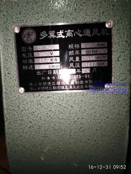

简介--       公司有个项目,同时在负责的涉及到一个淀粉仓投料完的除尘问题,他们做了个除尘器。淀粉仓投料口是700*700mm,连接淀粉仓的部分是直径500的管道,人工投料,每天是30吨淀粉,按照24小时工作。现在选用的是2533m3/h风量的风机,1000pa风压,除尘器里面用的是三个Φ219*1200的300目的滤袋,请问这样的除尘器能满足要求吗?-登录查看全文

简介--这是选的风机图片-登录查看全文

简介--除尘器的风速怎么计算的额??-登录查看全文

简介--个人感觉你的风机选择小了,至少也是24袋的-登录查看全文

简介--过滤风速根据不同物料有所不同,一般取值0.8到1.2米每分钟-登录查看全文

简介--袋太少了,至少32袋的-登录查看全文
