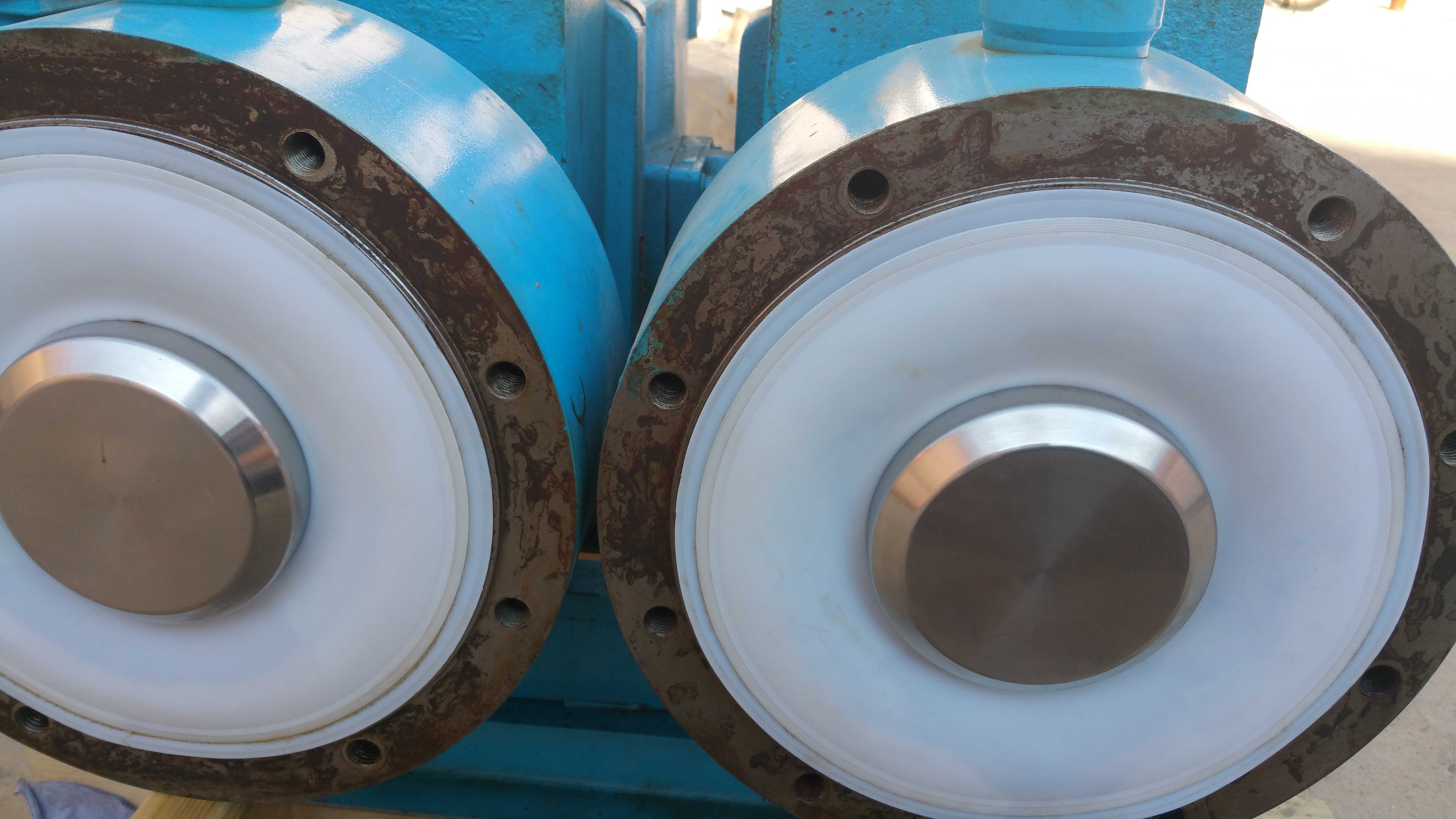

lubickVIP会员 VIP会员 | 显示全部楼层       最后访问IP山东省
这是M900泵头的隔膜,如果你愿意加我微信13589226713.我给你解决问题。
发表于 2017-6-1 11:27:25
淋雨咯楼主 VIP会员 VIP会员 | 显示全部楼层       最后访问IP浙江省
你这是自己生产的隔膜,旧泵改造?
发表于 2017-6-5 08:37:36
旧泵改造,我们自已也生产。
