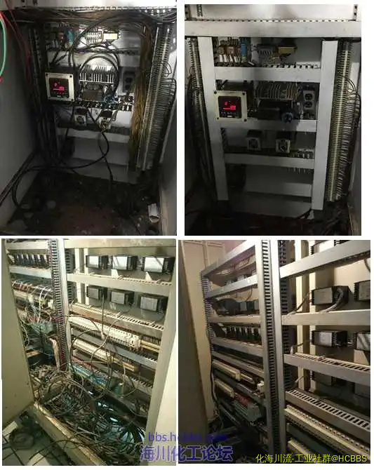

在日常电仪设备检修过程中发现,电仪控制柜内部线路杂乱,卫生状况较差。
分析原因:在检修过程中为减少维修时间,及时恢复生产,存在临时解决的想法;部分临时改造没有及时绘制变更图纸,造成后期维护检修不便,甚至于再次采用临时办法;人员变动大,部分改造无资料可查或资料缺失;因车间生产调整或部分设备变更,控制柜内改造后无留下相关图纸资料;设备配套出厂时电气元件未制作标识,后期查找故障时需要直接掀线槽盖板,多次维修后盖板损坏,线路暴露在外等等。同时没有制定统一的仪表柜现场标准,管理上存在盲区。
针对这些情况制定电仪柜现场标准,标准如下:
1、电仪控制柜干净整洁,表面无尘土。
2、各元器件安装牢固,接线整齐,线槽盖板完好无缺失,走线标准,地线无缺失。
3、电气控制原理图完整清晰并张贴于控制柜内。
4、参照图纸标注控制柜内每个电气元件标识。
改造前后对比照片:
大家现给点指导建议吧!

5s标准吗
前后对比真的是差别太大了啊

也不是为了5S。主要还是为了后期工作好做,现在人少了,什么办法都想。

这算是一种“素质”或是“精神”吧~~话说,你们左侧的也太乱了吧~~仪电主管估计挺“邋遢”的~~呵呵~~

哈哈哈。形成的原因比较复杂,可以说是公司一直不重视的原因,现在整改难度还是比较大的,主要是不能影响生产。

楼主总结很到位,再加一条原因:盘柜设计时未考虑线的数量和汇线槽规格的匹配,导致汇线槽内线满为患。
我们好多柜内汇线槽已经容不下那么多的线,盖板没法盖上。

谢谢!以后设计时一定要考虑好。  发表于 2017-4-27 13:07

我勒个擦,真乱!能不能在柜子下面加根横梁,把线绑在上面。

这也是一个办法,就是不美观  发表于 2017-4-27 13:07
