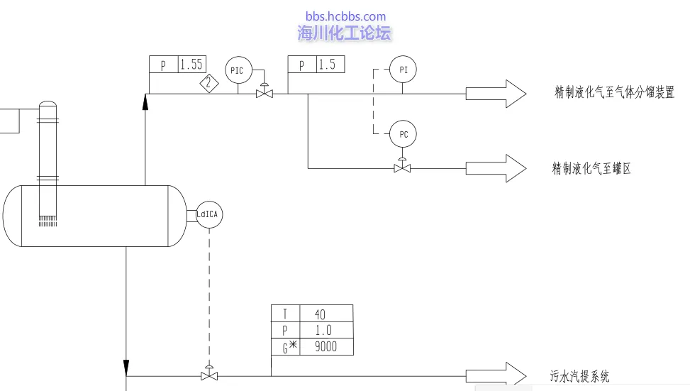

图中PI是压力显示,PC是压力控制,那PIC是什么意思?LdICA组合又是什么意思呢?

压力显示控制,届位显示控制报警
发表于 2017-4-26 07:57:17
PIC  压力指示控制器 pressure indicating controller           LdICA 液位差值控制报警

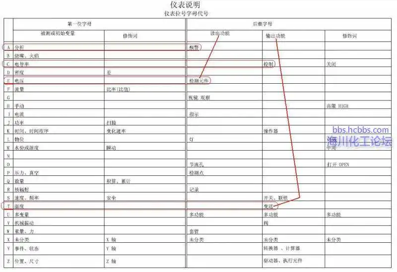

液位差值,其实就是他选用的是差压液位变送器。  发表于 2017-4-26 08:01
看看这张表吧

压力连锁控制  液位连锁控制

LdICA指的是界面显示控制报警。

压力指示调节;液位差指示控制报警

PIC  P表示压力 I意思是指示,显示 C意思是控制 。连起来就是压力指示控制器。LDICA   L表示液位  D意思是报警 A 意思是安全,连锁  。连起来就是带有连锁报警的液位显示器  。希望帮到你

不好意思,前面的D是差值的意思,不知怎么的发错了。LDICA应该是带有报警的液位差显示器

I是指示,C是控制,A是报警,L应该是液位我记得。然后在一个变量后面加上字母是修饰,按图例中修饰词走,d在修饰词中代表差。所以经过是液位差指示控制报警
发表于 2021-5-28 12:18:55
这不是P&ID图,是PCD图。也就是不是最终的图纸,是设计过程中的中间文件,只表明控制关系,是示意性的表达。
