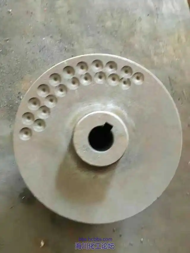

[讨论] 水泵叶轮上有焊点一样的东西有什么作用?
5.4K |48
anhuai1986VIP会员 VIP会员 | 显示全部楼层 |阅读模式       最后访问IP上海市
如题,经常看到水泵叶轮上有焊点一样的东西有什么作用?见图
  请还有帮忙解释一下,谢谢了!

动平衡的痕迹

同意楼上的观点,去材料动平衡法。

叶轮做动平衡,去重量留下痕迹

不单动平衡,静平衡也可能

这个去重做的太夸张啦,铸造问题,,应该报废了。。。

动静平衡

做动平衡的结果

作动平衡时,为方位的平衡而作增减量的痕迹。

叶轮做动平衡时,去或增重量留下痕迹。

为了转子动平衡,会在转子相应部位增加或减轻重量
