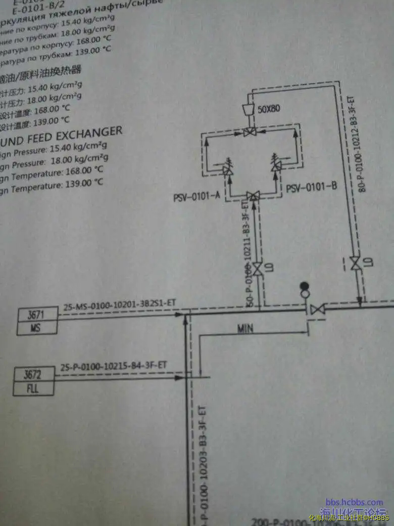

这个安全阀后路去了管道上,不太理解
图中FLL啥意思呢……
谢谢

从3762过来的物料标识FLL

你自己都说了,那是物料标识。。。 MS是中压蒸汽,那FLL是什么看看首页图啊,看着不是常规物料代号  详情 回复 发表于 2017-4-25 14:50

你自己都说了,那是物料标识。。。

25-P-XXXX,25代表管径,P是物料代码,你3762那图看看

FLL是连续冲洗……

主要是安全阀,可能后路在遥远的地方,就是离很远的地方…费解
