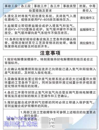

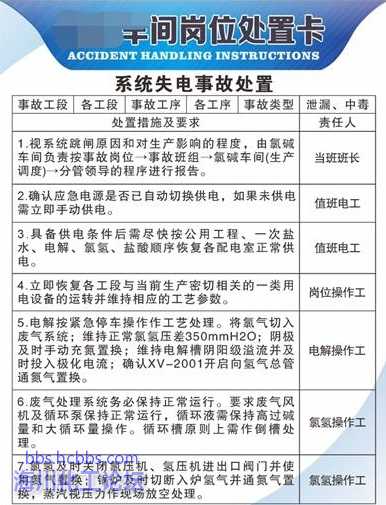

哪位海友有应急处置卡的图片 传个学习学习

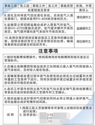

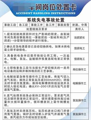

给一个样卡看看,也请大家提点意见
发表于 2017-4-16 19:40:57
卡正面
卡正面
卡另一面
卡另一面
