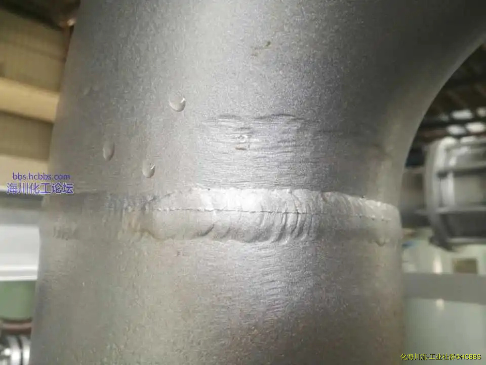

ST@VJ01LH$)BRRXTVI9`%[N.webp IMG_20170415_140300.webp 9V35ZP233B4WK5Q]D@8{7JJ.webp 循环水管线上焊缝中间开裂,是碳钢的弯头和三通,通水二小时后发现问题,焊接是用的不锈钢焊丝氩弧焊的,请问产生的原因:1,是不是不能用不锈钢焊丝氩弧焊?   2,是不是碳钢的弯头的材质混有杂质的原因    3,因裂缝在中间位置,是不是应力产生的。

补充:是不锈钢焊丝线用氩弧焊打底后,外面一层还是用的不锈钢焊丝线用氩弧焊。    水压不高5公斤所以没拍片检查,也没什么应力分析。确定没有水锤, 管线振动不大,    请大家就照片中裂缝在焊缝中间位置开裂,分析下产生的原因和提供处理的思路。

碳钢材料,为啥用不锈钢的焊丝?
焊接评定过了吗?

正常来说碳钢有碳钢的焊丝,你用不锈钢焊丝属于高代,如果焊接工艺合格的话也是没有什么问题的。
对于你这个情况我问3个问题:
1、焊缝拍过片吗,质量合格吗?
2、管道做过应力计算吗?
3、有没有水锤发生?

按说碳钢用不锈钢焊丝是可以的。我猜想:焊的那个师傅不会焊

这个是不是延迟裂纹啊

振动,受力问题,建仪管道应力分折

碳钢与不锈钢线膨胀系数,导热系数差别较大,一般不这样焊接。从图片上看焊缝中间出现裂纹,是热裂纹。两个原因:焊材及木材成分是否合格;焊接中强力组对造成,应力太大,焊接工艺有问题也可能造成裂纹,如焊接电流大,层间温度高等

从工艺情况看:1.焊接处两种材质是不是同等材质,若不是,考虑法兰连接;2.若管道存在应力,可采用加装膨胀节或增设U型弯管客服。

用这焊材  是没问题的。。
是焊接技能问题。。。这里面有裂纹  本身就存在裂纹

焊缝中间开裂,表明两种管件并没有融焊再一起。我更倾向与是使用了和管件材质不符的焊丝 或者是焊接没到位,比如焊接没打坡口 或者焊接坡口不够深等等不符合规范焊接

再补充一点 如果是应力导致的开裂 ,裂缝应该是在焊缝的边缘处,因为那里才是最薄弱点 。焊缝中间是整个管道承受应力最好的地方

你好,用的是ER304焊丝(TIG)H0cr18Ni9的,原也是这样打底后再气保焊,但这次是用ER304打底后,还是用的ER304覆盖的。  请深入的讨论。
