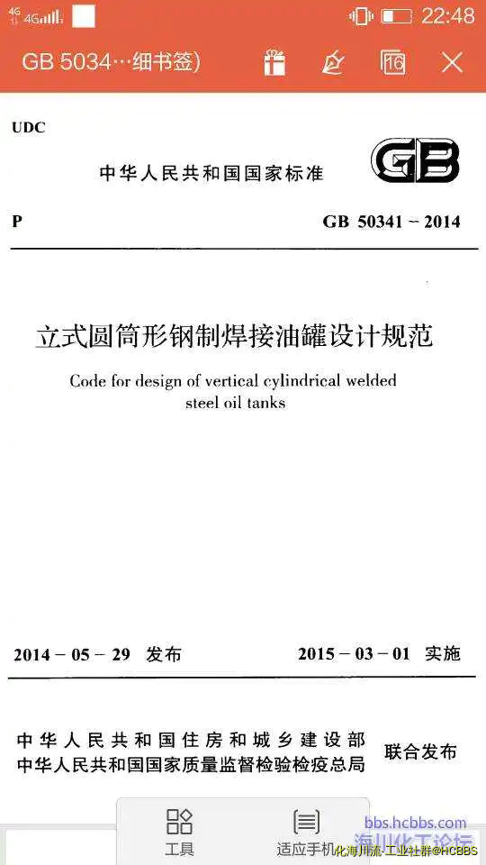

比诺曹VIP会员 VIP会员 | 显示全部楼层       最后访问IP上海市
bdygdyashemao 发表于 2017-4-10 09:43
冬天温度肯定会低于0度,那么作为液体储罐,Q235B材料岂不是不能用了?
楼主的“问题”有点问题,压力容器不可能是常压的。
如果是常压储罐,就是常压容器。按NB/T 47003.1-2009《钢制焊接常压容器》可以使用Q235A、Q235B,但使用温度下陷为0度。
如果介质温度为常温,可参照HG/T 20580-2011 《钢制化工容器 设计基础规定》确定设计温度:
5.0.2.4 安装在室外无保温的容器,当最低设计温度受地区环境温度控制时,可按以下规定选取:
  1)盛装压缩气体的储罐,最低设计温度取月平均最低气温的最低值减3℃;
   2)盛装液体体积占容器容积1/4以上的储罐,最低设计温度取月平均最低气温的最低值;
  3)立式圆筒形油罐的最低设计温度,取建罐地区的最低日平均气温加13℃。
发表于 2017-4-12 08:27:36
