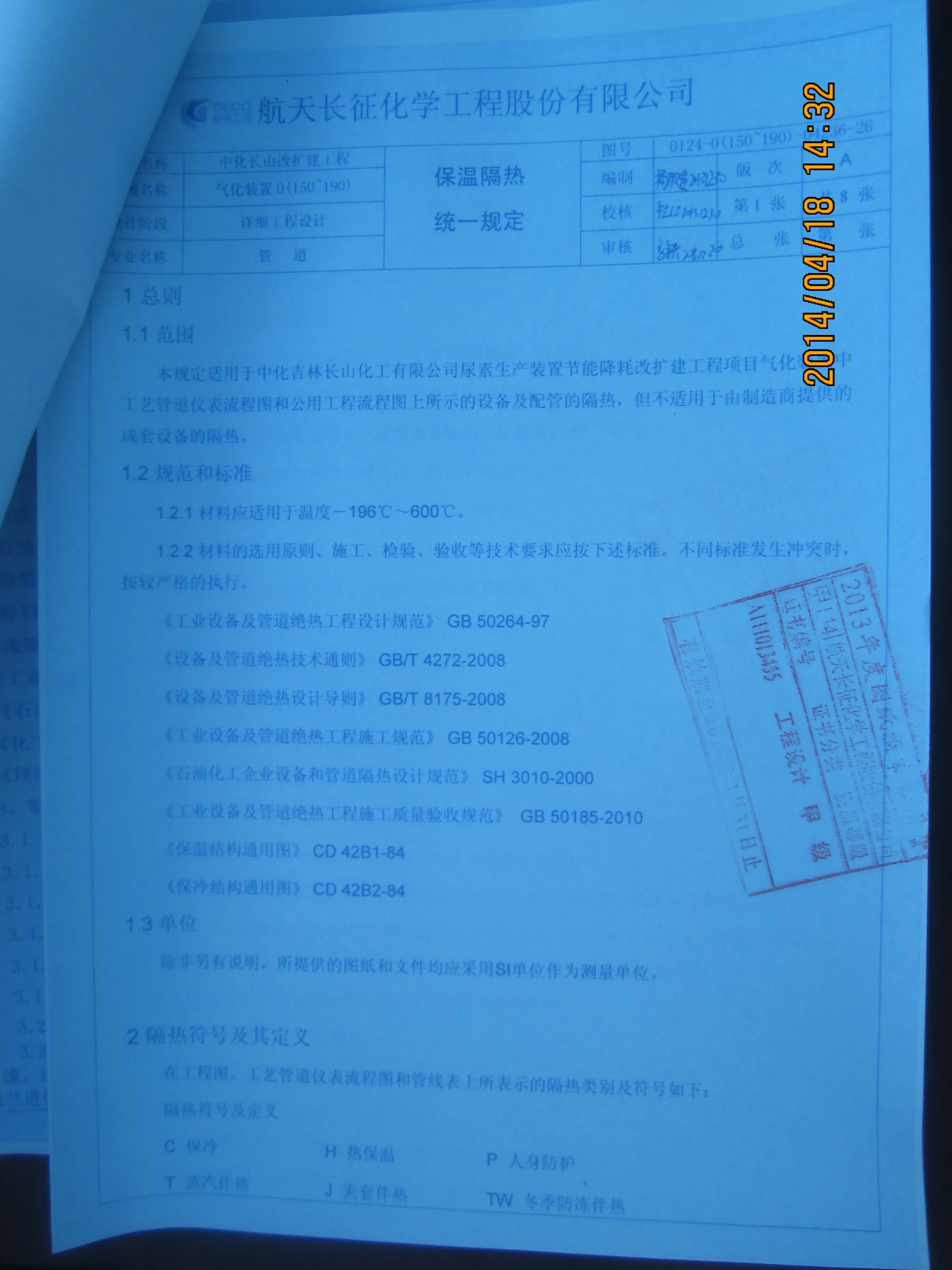

查找这些规范,里面都有相关参数。不过计算出来的厚度有点大,基本最低标准实施
