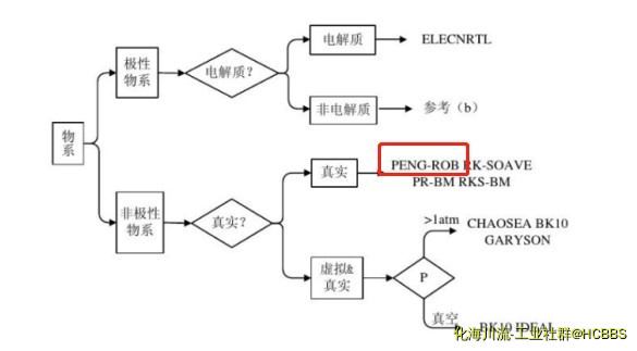

HTRI自带的物性包中纯物质物性数据不多,如果选择其中的组分,软件默认是不需要选择物性方法的。
如果选择内嵌的VGMThermo物性包,软件则提示你选择物性方法。
这是不是说HTRI自带的物性包是有默认物性方法的?!
那这物性方法是哪个?

同求,默认的advanced-peng-Robinson方法在Aspen里对应的应该是非极性物系,极性物系该怎么办 微信图片_20200115113043.png
