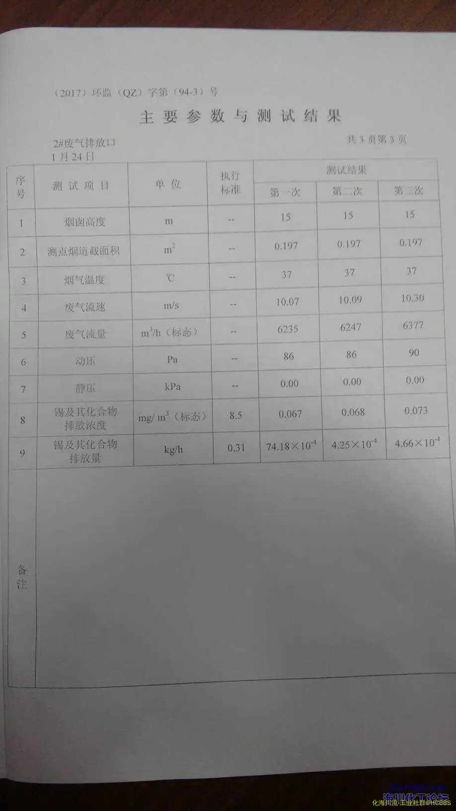

静压+动压=全压?!
见图。

1,表坏了
2,当出口和大气联通,基本风机静压就是0了,因为基本都转变成动压了,你看你动压也并不是很高,也可能静压没有达到测量仪表的最小精度

测得是烟囱里的,里面没有压力了,或者很小了
发表于 2017-4-8 08:24:18
压头都损失掉了?  详情 回复 发表于 2017-4-8 09:33

楼上有位海友说法是对的。 环监站测的是你的废气排放口,也就是烟囱出口,烟囱都是负压或者零压运行的。环监站测不出负压有时就会直接给你个零,不要以为他们的仪器就很先进,实际上很多时候环监站的仪器就是德图  详情 回复 发表于 2017-4-8 16:53
arpcdVIP会员 VIP会员 | 显示全部楼层       最后访问IP四川省
楼上有位海友说法是对的。
环监站测的是你的废气排放口,也就是烟囱出口,烟囱都是负压或者零压运行的。环监站测不出负压有时就会直接给你个零,不要以为他们的仪器就很先进,实际上很多时候环监站的仪器就是德图350,那种手持式的监测仪,测不准也是很常见的事情,一般烟囱都会略微带点负压,这个负压是以Pa计的,数值很小,仪器测不出很正常。

这个还真不是在烟囱口测的,就是在风机出口测的,这家业主根本就没烟囱,风机出口直接对天排。
发表于 2017-4-8 17:03:02
那就更简单了,风机出口直接排大气,检测出来就是当地大气压咯,当然是零压嘛。。  详情 回复 发表于 2017-4-8 17:22

不太理解啊,气体是被离心风机加压出来的啊,静压会是零?

这个检测仪是伸进风机口检测的啊。

检测仪是伸入风机口里的,静压怎么会是零?

动压是对着流体的方向测的,静压是垂直流体的方向测的,这样理解了吗?
发表于 2018-4-10 09:03:21
静压可以在任何方向测!  详情 回复 发表于 2018-4-11 08:46

静压可以在任何方向测!
发表于 2018-4-11 08:46:41
顺便更正下,对着流体测的也是全压  详情 回复 发表于 2018-4-11 09:26

可以在任何方向测,前提是流体是静止的,换句话说,你要在流体速度为零的方向上测。

顺便更正下,对着流体测的也是全压
