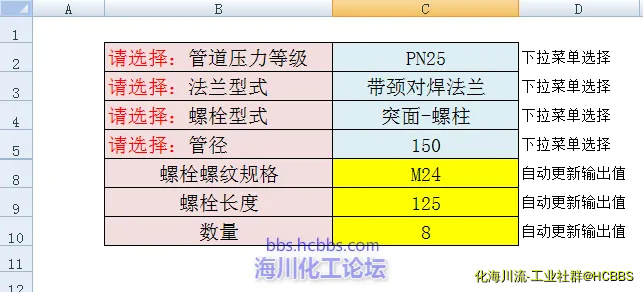

根据HG/T20613-2009 《钢制管法兰用紧固件 PN系列》表5.0.7-1~23编了一个EXCEL小程序,方便查询螺栓长度;
为防止误删数据,设置了保护,使用前请根据提示输入密码"0"解锁使用,界面如下:
附EXCEL程序如下:

大法兰上面还是查询不到平焊法兰的螺栓长度啊

玩我啊,这就没有了还得自己录入,浪费我财富值坏人。

工作表保护密码是多少到了PN63以后就没有了,想自己完善。
