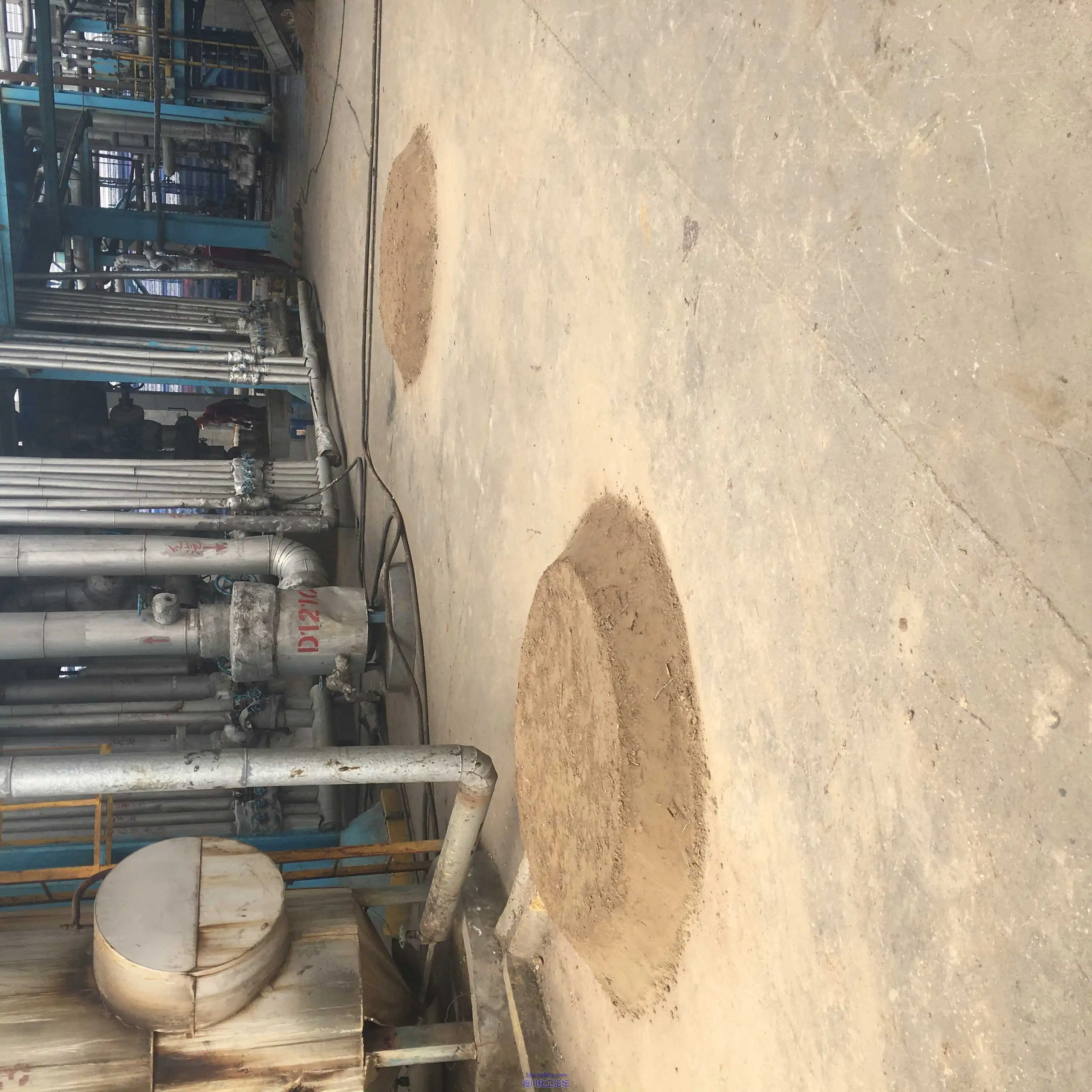

大家的检维修时期,安全措施时怎么做的?
发表于 2017-3-30 09:40:40
厉害了,简直给地井砌起来了.  发表于 2017-3-30 13:18

地漏封堵,动态检测,来动火票,监护,做好防护措施,与系统隔离!

电系统断电上锁挂签测试!公用系统盲板隔离!工艺系统盲板隔离气体检测!现场地漏封堵,气体检测!作业前,做好工艺安全分析,按规定开具作业票;作业时,落实安全措施,做好应急预案;作业完工,做到料净场地清。

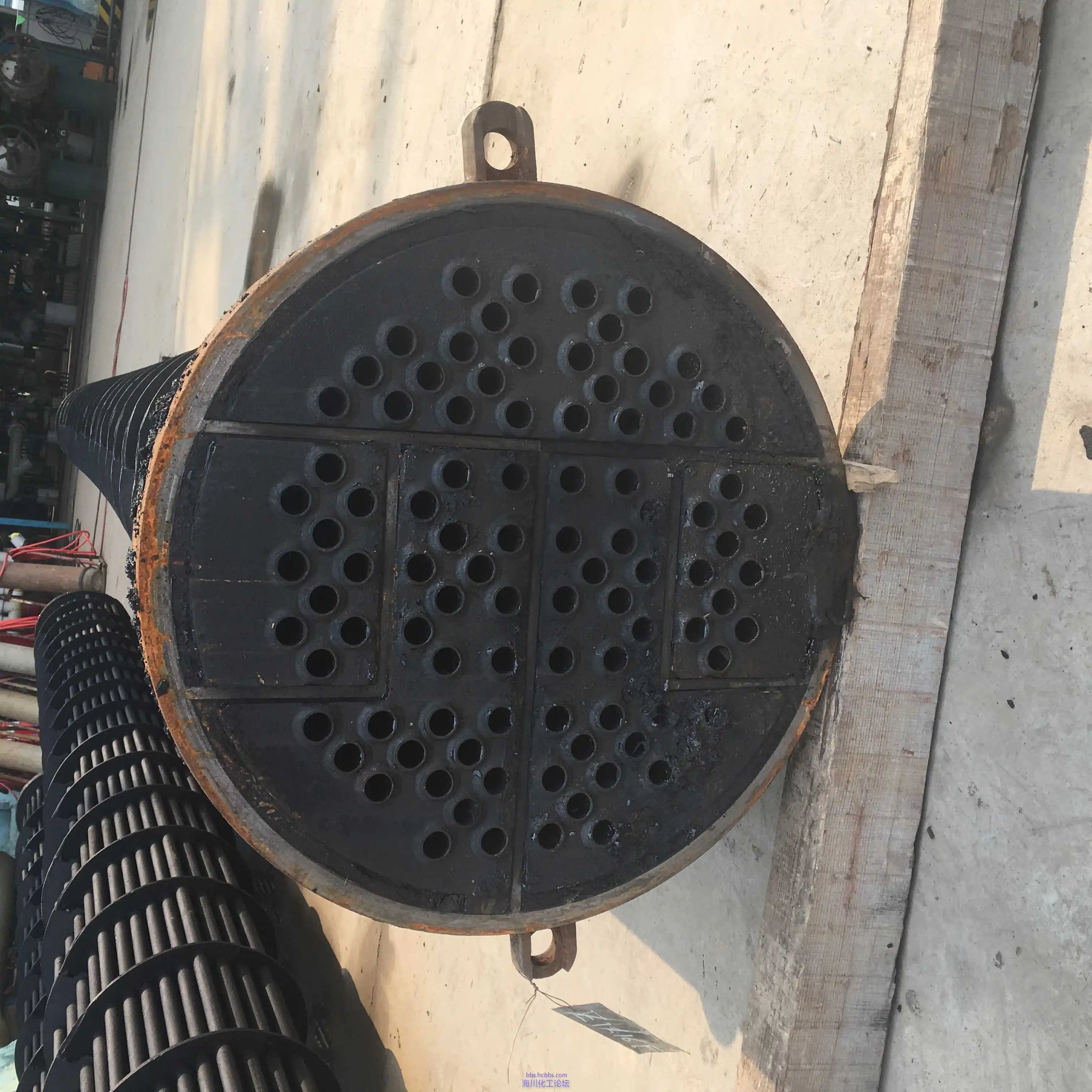

换热器是处理过得么,看着状况非常好
发表于 2017-3-30 13:20:09
这才是真正的循环水状况,水质很差。  详情 回复 发表于 2017-3-31 13:08
这是刚抽出的管束,产品油浆的冷却管束。  详情 回复 发表于 2017-3-30 16:29

努力过好每一天 发表于 2017-3-30 13:20
换热器是处理过得么,看着状况非常好
这是刚抽出的管束,产品油浆的冷却管束。
发表于 2017-3-30 16:29:39
看起来用作冷却的循环水质相当不错呢,是钩圈式浮头换热器么,浮头内干净么?  详情 回复 发表于 2017-3-30 16:34

wlf1234 发表于 2017-3-30 16:29
这是刚抽出的管束,产品油浆的冷却管束。
发表于 2017-3-30 16:34:43
不好意思错了,是产品油浆蒸汽发生器的,管程走的油浆。  详情 回复 发表于 2017-3-30 16:38
