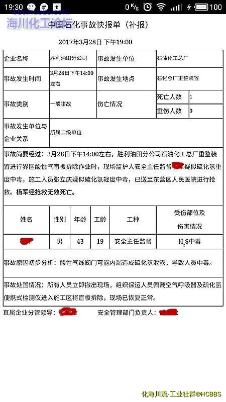

3月28日下午19:00胜利油田分公司石油化工总厂重整装置进行界区酸性气盲板拆除作业时,
现场监护人疑似硫化氢重度中毒经抢救无效死亡

附图……

监护人死了施工人员轻度中毒,确不可思议,作为监护人的安全主任监督理应思想意识比常人高,要确保作业人员的安全,而今却出了事故,是否给了公司安全管理重重一耳光。

的确值的反思,作为石油化工企业,一般盲板抽堵作业,基本措施是会有的,但就意外上,监护人而且是作为安全主管对周围风险辨识和外围硫化氢检测了吗?,作为我们其他企业今后类似作业,监护人也要佩戴检测仪以及必要的防毒面罩,防患于未然。还是不可思议,但悲剧还是发生了。

怎么个过程?监护人出事?是救人导致的殒命?~~

盲板抽堵作业!如果按规范走就不会出这种事
