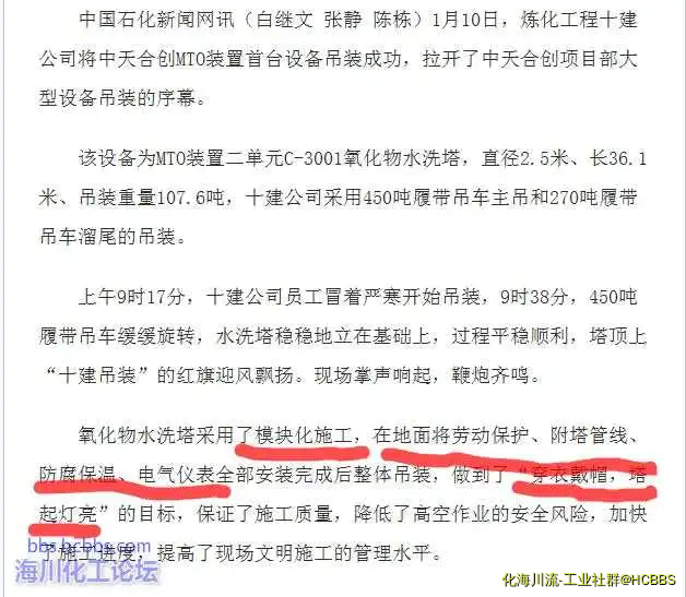

简介--石化安装采取这个模式比较早 登录/注册后可看大图 360截图20170329164136058.webp (24.76 KB, 下载次数: 3) 下载附件  保存到相册 2017-3-29 16:40 上传 // [预览] strpos(360 ...-登录查看全文

简介--这样的吊装方式适用于直径小一点的塔,大型的塔器基本上都是分段吊装、焊接的。-登录查看全文

简介--可能模块化安装的概念大家有差异。穿衣戴帽只是工序前置,质量好控制,安全风险减小。-登录查看全文
