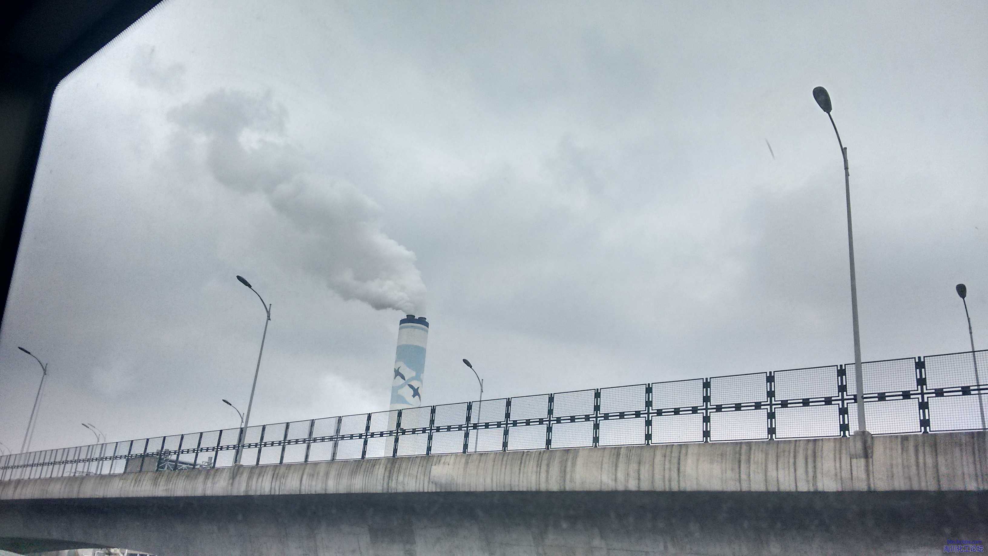

为什么不直接并到一起?
烟气成分不同?
防腐要求不同?
还是其他的原因?!见图

车的排气筒?
这是工业上用的烟囱啊。

会不会是因为尾气成分不同,使用的净化方式不同的缘故,毕竟现在环保要求越来越高了

但问题是这烟囱排的是烟气,烟气成分无非是氧气、氮气、二氧化碳等。成分上来讲,应当不是主要原因。
其实,《烟囱设计规范》里讲过这种烟囱的设计,但没说为什么要这么布置。

《烟囱设计规范》里有这么一句话“当锅炉房有多台锅炉,但只允许建一座烟囱时,可采取下列措施:  将每台锅炉独立的排烟管组成外形一体的组合烟囱不能使用一个排烟管道的原因是防止两台锅炉的烟气对窜

原来是这个原因,这样烟气好控制些啊。。

原来如此,不过我们的脱硫脱硝的烟囱也是这样,像捆绑式火箭。

一般是一机一筒

可能是考虑到烟气回收吧!

增大流速,有利于达到环保指标!

流速跟环保要求有什么关系?

多管式烟囱,也叫集束烟囱~~当采用多台烟气发生炉排烟时,每台烟气发生炉宜单独采用一个排烟筒,遇到这种情况,就需要设计成多管式烟囱了~~

排放源来自于不同系统

题外话,这烟囱是台塑的烟囱,法规要求上会严格一些
