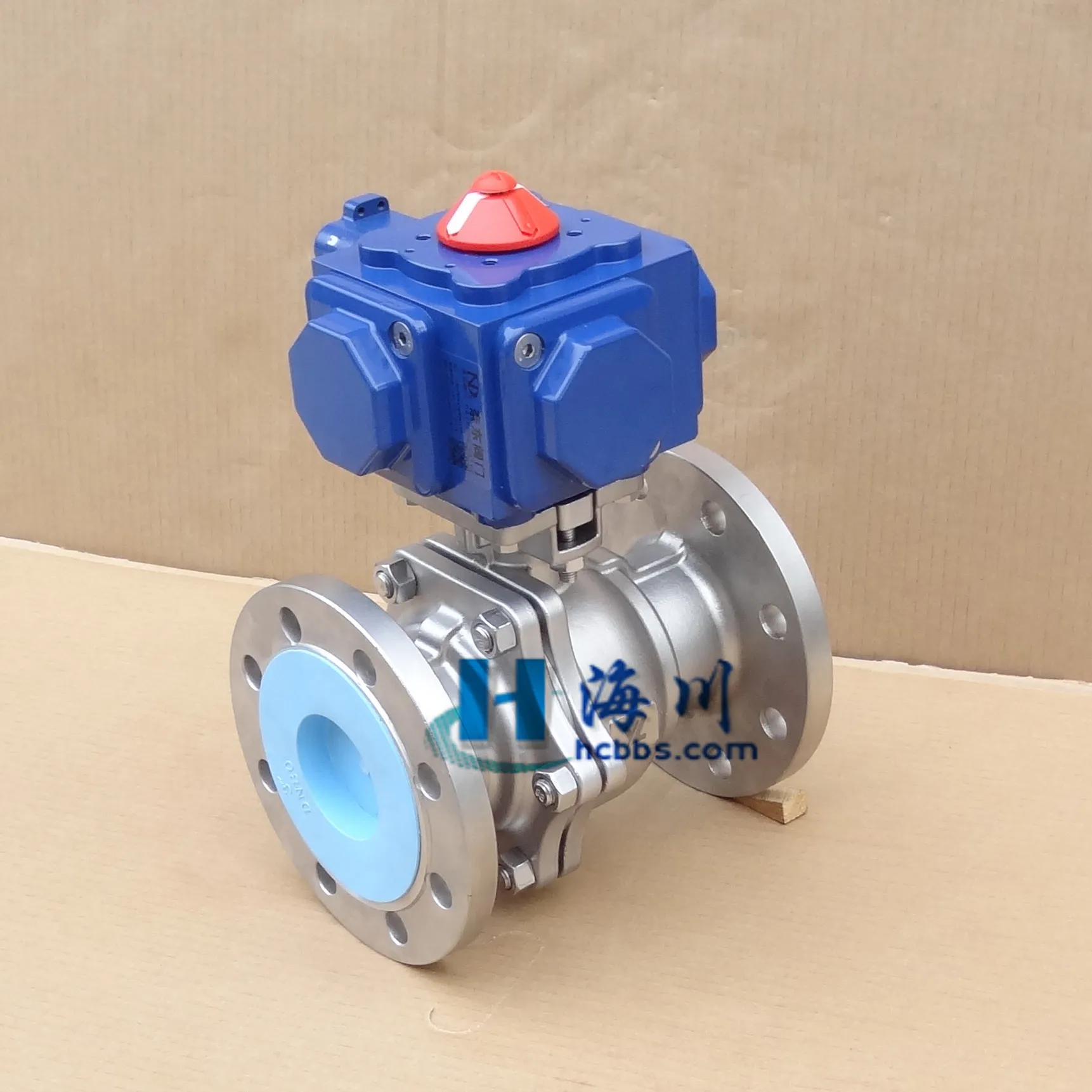

油库熔断紧急阀(防火紧急熔断阀)是这样了吗?
有用过了没有,现场照片是否可以发看看。
油库防火熔断阀安装在易燃储罐进出口管路上,当环境温度达到设定值或火烧到设定温度时,熔断阀能够自动快速切断关闭管道介质的阀门,熔断阀不需要电源或气源自动关闭的阀门。

什么原理呢?

应该是蝶阀吧,密封面就是橡胶的吧,对事故状态的隔断效果表示怀疑

密封面是;硬密封了  详情 回复 发表于 2017-3-29 20:34

说是熔断紧急阀,但没有使用过,发上来问问看,是否有用过没有,效果怎么样。据知熔断紧急阀内有一个熔断环,当环境温度达到一定值或火烧到一定温度时,阀门熔断环熔断,阀门自动关闭,不需要电/气动执行器来驱动的阀门。
