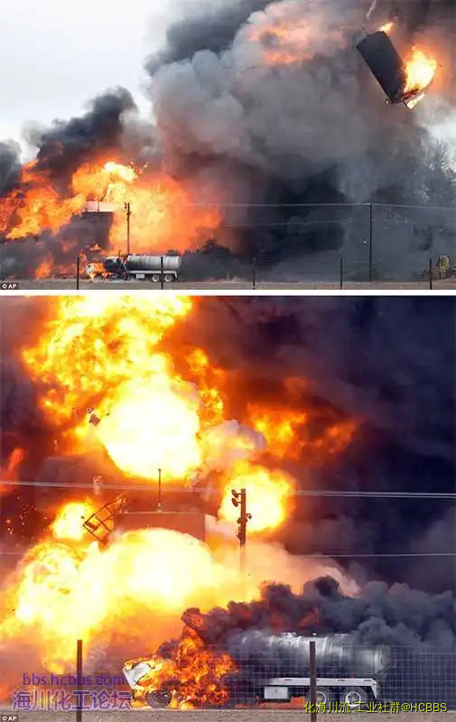

泄放阀(呼吸阀/紧急泄放阀)。一个无聊的话题,但它被安装到工厂设备上不应该被遗忘。为什么?我们推崇这句话,“图和真相”柴油储罐爆zha,过压导致储罐被飞跃而起
压力测试期间出现故障的储罐
泄放阀(呼吸阀/紧急泄放阀),预防意外事故保证设备安全的重要组成部分。在阀门准备安装工作前需要做一下测试这点应该被重视。
