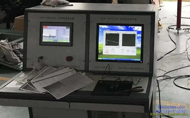

充电部分
采用恒流充电装置
采用绝缘筒油浸式充电变压器,原边电压220V,副边电压80kV,额定容量5kVA,变压器密封良好,无渗漏油;
采用2DL-200kV/100mA的高压整流硅堆;
充电极性由电机驱动自动转换;
高压整流硅堆保护电阻采用漆包电阻丝有感密绕在绝缘管上;
冲击发生器本体
采用不对称倍压充电方式,额定输出电压±150kV;
恒流充电装置在20%~100%额定充电电压范围内
实际充电电压与整定电压偏差不大于±1%,充电电压的不稳定性不大于±1%,充电电压的可调精度为1%;
直流电阻分压器采用150kV,300MΩ油浸式金属膜电阻,低压臂电阻装在分压器底法兰内,低压臂上的电压信号用屏蔽电缆引入控制台内。
自动接地开关采用电磁铁分合接地机构,试验停止时可自动将主电容器经保护电阻接地。
恒流充电的电感、电容装在控制台内,充电变压器、高压整流硅堆、保护电阻、自动换极性装置、自动接地开关和绝缘支柱等安装在一移动式底盘上。
