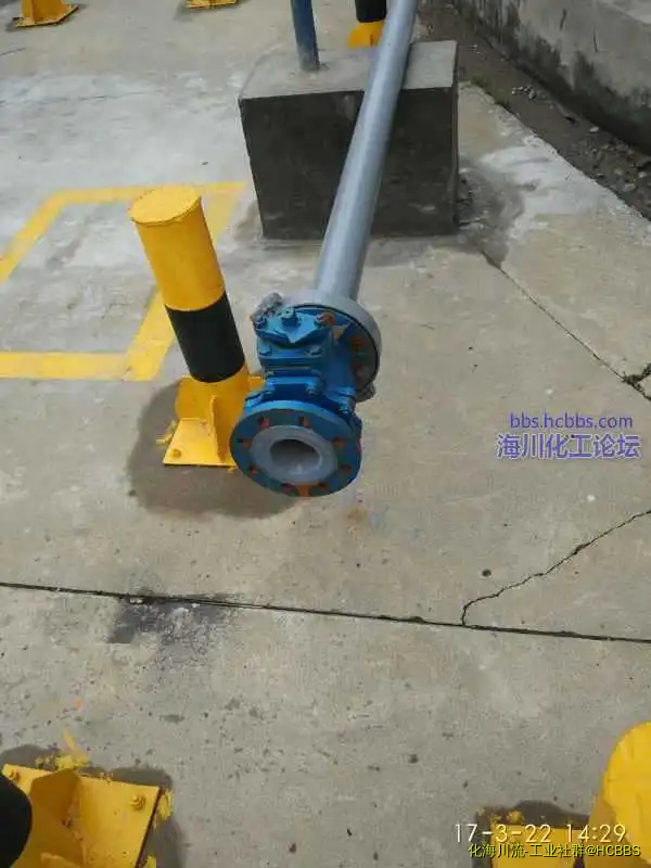

这样装的阀门有没问题?
发表于 2017-3-23 10:59:33
这样装的阀门安全吗?
这样装的阀门安全吗?
渝琴 + 5 发起议题
当前内容由会员用户名 楚天碧 发布!权益归其或其声明的所有人所有 仅代表其个人观点, 仅供个人学习、研究之用。
海川讲师  |  头衔:  TA未设置
加盲板
发表于 2017-3-23 11:05:04
是个什么管道? 管道没有固定,没有物料标识。还好有防撞警示和措施  详情 回复 发表于 2017-3-23 12:14
渝琴 + 3 积极参与
区副超(海友)  |  头衔:  【海川热心参与者】
是个什么管道?

显然还没安装完
发表于 2017-3-23 12:43:14
肯定不安全!1、加盲板;2、加支架,不加支架,时间一长管子就变形了;3、加防护
发表于 2017-3-23 12:48:44
努力过好每一天 + 5 积极参与
点点滴滴.淘淘VIP会员 VIP会员 | 显示全部楼层       最后访问IP四川省
加法兰盖,管道没有支撑,且应该加警示标志
发表于 2017-3-23 13:06:28
努力过好每一天 + 3 积极参与
   明显还未完工,最好制作临时支撑,防止长时间未施工管道变形.
发表于 2017-3-23 13:30:27

楚天碧楼主 VIP会员 VIP会员 | 显示全部楼层       最后访问IP湖北省
已投用

忘做收工的工作了

支架呢?

法兰处采取了防护措施,应该是腐蚀品的管道,必须加盲板并设置警示标志。

这是阀门当盲板吗?不符合规定吧!死端要加盲板的,而且你那么长的管道在那抬着一段时间就弯了,也不怕管道疲劳破裂啊。这么长的管道妨碍人走动把,为什么不搞短一些,起码也要两旁围一下把!

不安全

管道的物料标识呢?盲板呢?

贴近地面安装了这个阀门,看上去毫无意义。但现实中真有这样的,卸料或进料用的,车上有阀门与之相连后进行操作。但安全性需要多考虑,如管内存料等

1.管线应固定,如果这样开关阀门时容易造成管线移动,可能损坏管线,2.阀门有点悬空,长此以往可能造成管线受力损伤,增加支架; 3.阀门蚋衬氟,可能是物料有腐蚀性,则围堰地面应做防腐处理; 4.如果是卸料管线路,建议在入口提升一点(阀门一侧稍抬高一点,)防止将来在更换阀门或者一些作业时管线路排空较难做,4.如果是卸料管线,仿佛是在围堰之外,不合安全规范。

最起码缺个支座
