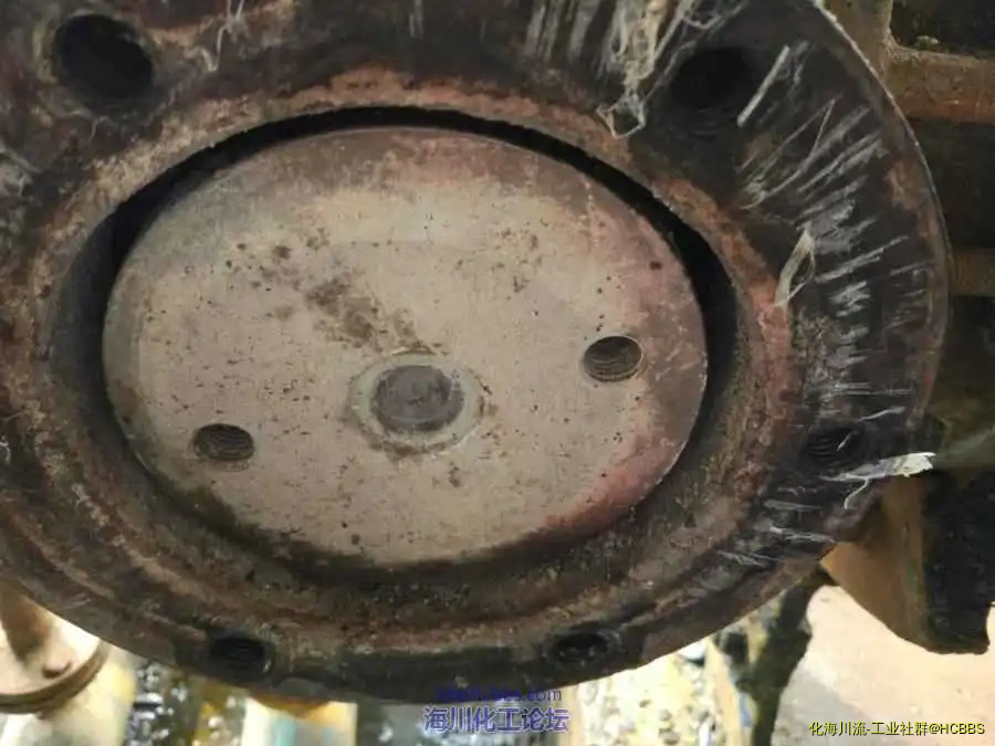

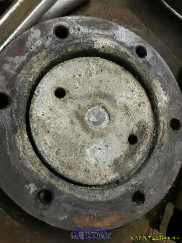

单位有台氯化氢往复式压缩机,中体和缸头的气阀盖密封面腐蚀了,大侠们有什么办法修复呢?在线修复最好

你的密封垫是用的铝垫还是硅橡胶?看你的这个照片,一是压盖上面没有垫的凹台,应该不是用的铝垫;
本来想说改为梯形垫试试的,但是看压筒和气阀孔的配合间隙又显得过大。
不管是用什么密封形式,密封面最好还是修复一下吧,打磨清洗干净之后用金属修补剂修补一下。

谢谢,金属修复剂怕不耐酸,过段时间又掉了

更换新的把,建议

上车床车一刀即可

先打磨干净啊,打磨干净说不好没发现密封面损伤。
金属修补剂修复,补焊光刀都行

可以,用材料进行刮研填补,可以实现治理修复
