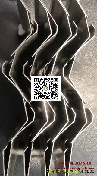

发表于 2017-3-15 20:06:18
      关于上述计量分离器所采用的羽叶分离内件,请参考下图:
