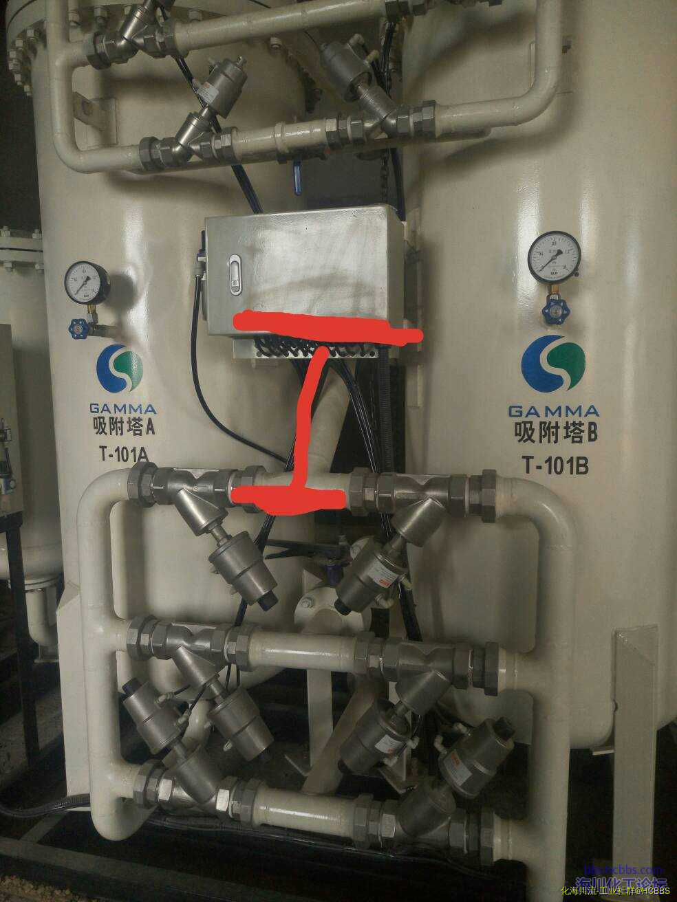

[讨论] PSA制氮这条线做什么用的?怎么两塔直接连?里面神马情况?

司空摘星VIP会员 VIP会员 | 显示全部楼层       最后访问IP山东省
莫不是均压作用??

阿超syc62100VIP会员 VIP会员 | 显示全部楼层       最后访问IP河南省
中部均压

pdsnzk1972VIP会员 VIP会员 | 显示全部楼层       最后访问IP河北省
均压用的管线。

knightwy1988VIP会员 VIP会员 | 显示全部楼层       最后访问IP上海市
中部均压用管路

跃马天涯VIP会员 VIP会员 | 显示全部楼层       最后访问IP浙江省
另外一头是连到哪里的

ling4766VIP会员 VIP会员 | 显示全部楼层       最后访问IP江西省
中部均压,或者做交叉均压,设备型号是什么?  产品气的多少纯度的?  一般来说高纯氮气会使用这种均压方式!
