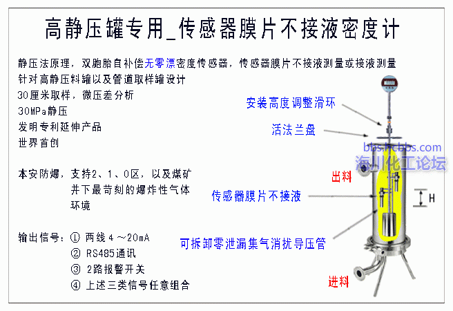

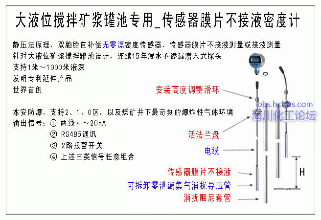

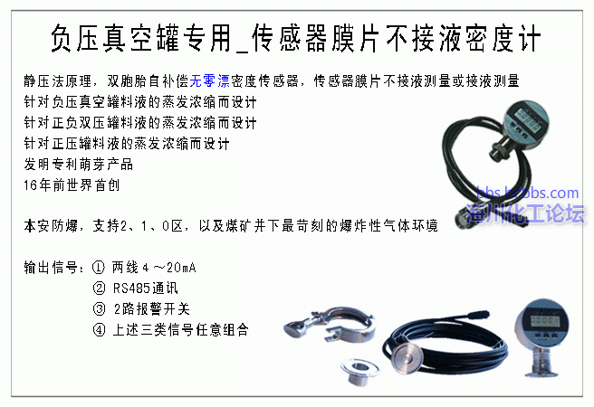

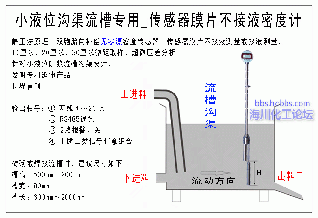

抛砖引玉,图说无零漂在线密度计。。欢迎各路密度计大仙,来华山论剑,来扎堆热闹。。
面这个,
密度浓度联测在线分析仪 ,
密度和浓度,分别用两线制4~20A信号,同步输出!
这个联测法,
较好地解决了测量参数多功耗大,一台仪器实现本安防爆困难的问题 —— 支持本安防爆ExiaIICT6,可用于0、1、2区,以及支持用于煤矿井下最恶劣的爆炸性气体环境
我曾查阅过国内外的信息,没找到这样处理信号的先例 —— 哥有可能,是世界第一人,这样玩的?

猪哥,不接液是不是先有个东西接液,然后通过类似硅油的东西传递压力到传感器膜片?
弟弟您好!
不是你说的那样哈,
膜片不接液,是通过一个零泄漏的集气筒,将液压转换为全等量的气压,让传感器膜片,处于气相环境
同时密度计通过一种,我不想告诉大家的微测量手段 ,测出集气筒中,液面的精确位置,最后通过△P=ρgh公式,计算出密度
哥之所以,把这里的h,打成红字,
那是想说,
此处的h呀,它是不同于膜片接液测量时,那个为定值的h撒h它也是个动态的变量,它的函数式,可以概括为h=f(x1,x2,x3),
参阅这个图:

工作压力呢?
发表于 2017-3-11 22:20:06
1111111 + 5 深入讨论
从0.001Pa低绝压高真空,到正压30MPa,全有产品支持哈 。。。。看我上面,那4张图。

苦恼的日子VIP会员 VIP会员 | 显示全部楼层       最后访问IP河北省
防腐性能呢?材质?

苦恼的日子 发表于 2017-3-16 11:41
防腐性能呢?材质?
传感器膜片不接液 —— 这是最薄弱的环节!
其它接液材料,与料液全兼容 —— 这些接液材料,腐蚀率低,受腐情况不会影响仪器的性能
比如,
假设外壳的年腐蚀率为0.1mm,而外壳的壁厚是3mm —— 那么要30年,外壳才会被腐蚀破壁穿孔
而仪器,工作寿命都达不到30年,
实际上,连续运行超过15年的电子仪器,寥寥无几,
比如实验室里,有些仪器会长期不使用,偶尔某天开机去用它,发现它不能工作了。
这是说,
仪器用不用它呀,它的元器件也会老化的,它跟人跟狗一样,过一天它就会减一天寿吧
发表于 2017-12-2 13:58:46
