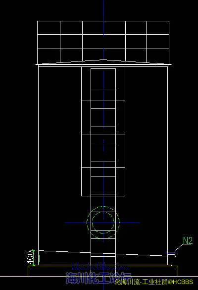

工艺专业提50m3的常压储罐。要求:平底板之上400mm处增加一个倾斜的斜底板,以便于工艺料液排净。条件简图如下[img=0,1]file:///C:\Users\Administrator\AppData\Roaming\Tencent\Users\540212032\QQ\WinTemp\RichOle\V6G[`DL}G35RWXY2G5D8TXU.png[/img][img=0,1]file:///C:\Users\Administrator\AppData\Roaming\Tencent\Users\540212032\QQ\WinTemp\RichOle\V6G[`DL}G35RWXY2G5D8TXU.png[/img] V6G[`DL}G35RWXY2G5D8TXU.webp ,现设计考虑在斜底板下面加角钢拉筋,请教有经验的大虾方案是否可行。

可行,底部的平底板按平封头计算一下厚度,压力按你的液注静压计算

可以这样设计

可行

不一般都是让土建做个斜的混凝土基础么?

可行,斜板下方加支撑筋条。

底板加斜支承吧,一直这么干

老哥,能问下,最后是怎么设计的么?底板厚度怎么定,下面的加强筋怎么加,用多大规格的

基础做斜一点就行了,做罐问题私聊
