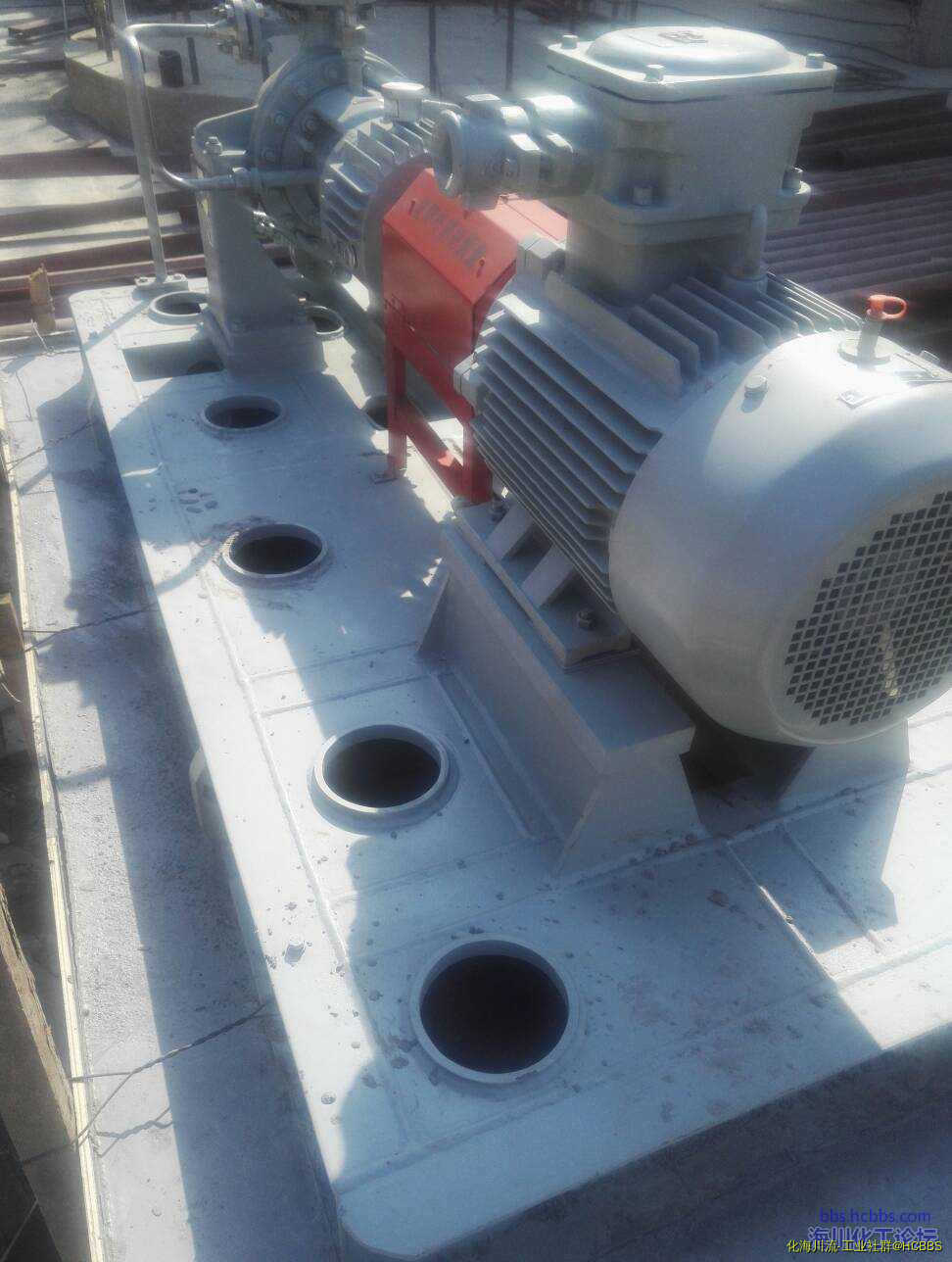

泵的台板上,圆孔是否为灌浆孔?灌浆深度为灌满圆孔持平,是否正确?

273655466VIP会员 VIP会员 | 显示全部楼层       最后访问IP巴西
你说的是正确的!

jacques0920 | 显示全部楼层       最后访问IP北京市
请问地脚螺栓不放在圆孔里吗?

TDZWVIP会员 VIP会员 | 显示全部楼层       最后访问IP辽宁省
对,为二次灌浆位置。灌满后上面应该还有个盖子。

averagejoe0202VIP会员 VIP会员 | 显示全部楼层       最后访问IP海南省
正确,二次灌浆口
