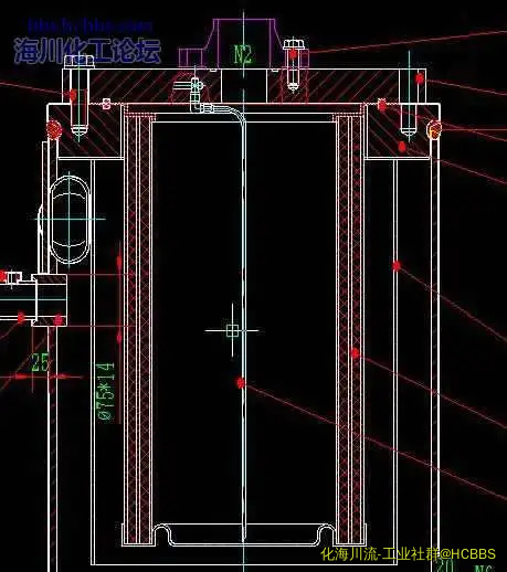

我正在设计一款立式容器,上封头开口较大,用来放油分芯,然后用一个平盖压住油分芯,用螺栓锁紧。我在立式容器的设备法兰数据中找了一下,没有和我这种结构吻合的法兰形式,请问我该怎么选?

可以自己设计

我需要计算多厚的法兰能满足使用要求,像我图纸上面的这种平盖,软件里面没有找到。
