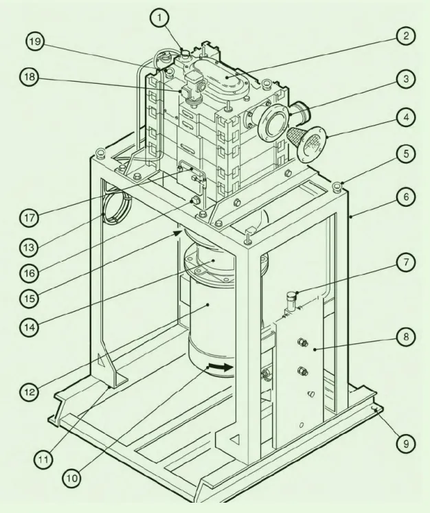

60wt/年芳烃抽提装置,选用爱德华EDP250干式真空泵,是否能满足生产需要,有相关经验的前辈请指点一下,谢谢!

我们的干式螺杆真空泵在中石化芳烃抽提行业有应用业绩,设备选型需要慎重考虑,一般该工艺使用的抽气量为300m3/h,但工艺不同抽气量也不一样。

我这边80万吨/年的设计能力,用的也是EDWARDS的EDP250(楼主,不是爱德华哦,是埃地沃兹,哈哈),目前实际处理量都108t/h,这台没备泵的干式真空泵用了好几年都没修理过。

EDP这个泵有点噱头,实际上没那么好用。芳烃抽提工艺开机时间不长,没必要用这么贵的。而且现场应用情况并不好。背压低,入口流量大时,温升很高,出口到150℃。
