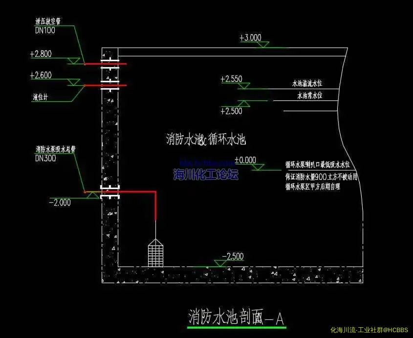

[求助] 循环水池一般挖多深?

1、不论循环水池、事故收集池、消防水池设计中从体积容量上一定符合消防防火时间3小时上来设计,符合事故紧急排泄量;2、再就是泵从池子中抽水会发生气堵,没办法从管道外加了一个放气管。

6.5米深的循环水池的人飘过……

应该说深度没有什么限制,主要还是考虑池子的造价和施工成本。

循环水池&消防水池
发表于 2017-3-1 15:44:31
就是地下地上一起做,但是,我们消防水和循环水池分开,是这个意思感谢咯  详情 回复 发表于 2017-3-1 16:44

我不是搞设计的,从工厂使用角度来说,我喜欢地面上的,或者能高出地面的。如果挖的深,那么泵也要在地下,泵在地面上启动泵是个麻烦事,并且泵的选型和能耗各方面也不好。最麻烦的是出入口有紧急漏点,或者雨水比较多的时候,这种地下泵房麻烦事情太多了
发表于 2017-3-1 15:48:30
当然要折中一下,地上也不能太高  详情 回复 发表于 2017-3-1 16:43

嗯,汽蚀余量问题我得注意,沟挖的确实不能太深~楼上说见过地下4米的,我3.5米就够了,泵应该能买到~
气蚀余量够了不好使,必须水位高于泵的最高点,要不启动泵怎么启动
发表于 2017-3-1 15:50:09
嗯,循环水好办一点儿,消防水像楼上说的可能得放地下呢~不过我现在已经有主意了,就是地下地上都得做  详情 回复 发表于 2017-3-1 16:42

当然要折中一下,地上也不能太高

循环水,消防水泵放在地下的情况很常见。水池子在地上也不是不可以,漏了能发现

地上你要考虑防冻的问题。地下你要考虑漂浮问题。努力吧 少年
发表于 2017-3-2 15:37:26
已经不是少年郎喽,骚年一个,地上冬天肯定要冻上了。。。。露天的嘛,地下漂浮?什么东西会漂浮起来呢?请高手指教,谢谢啦~  详情 回复 发表于 2017-3-2 16:04

       这个具体得问结构的,在地下水位以下 池子会漂浮的。

池子应该是混凝土的吧,这都能浮起来么?

轮船还是铁的呢。哈哈。关键是空心的呀,需要计算的
发表于 2017-3-3 09:04:10
有道理,我想当然了。。。。确实如果水太多的话还真能像船似的浮起来,不过真要那么多水早就漫到地上了  详情 回复 发表于 2017-3-3 09:34
