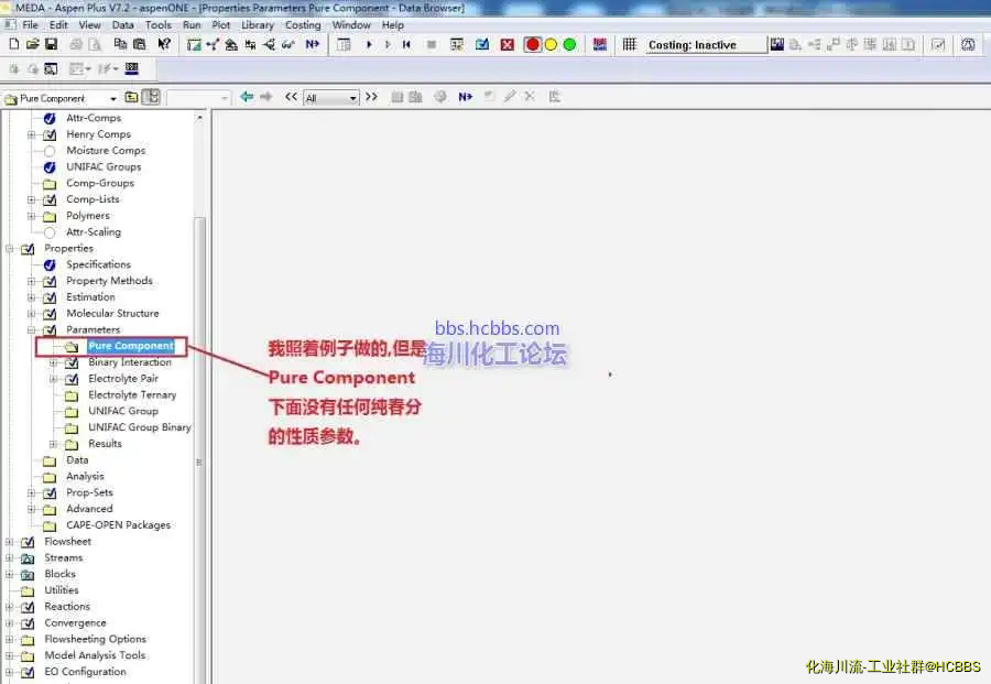

我自己做的aspen模拟文件,见“附件”

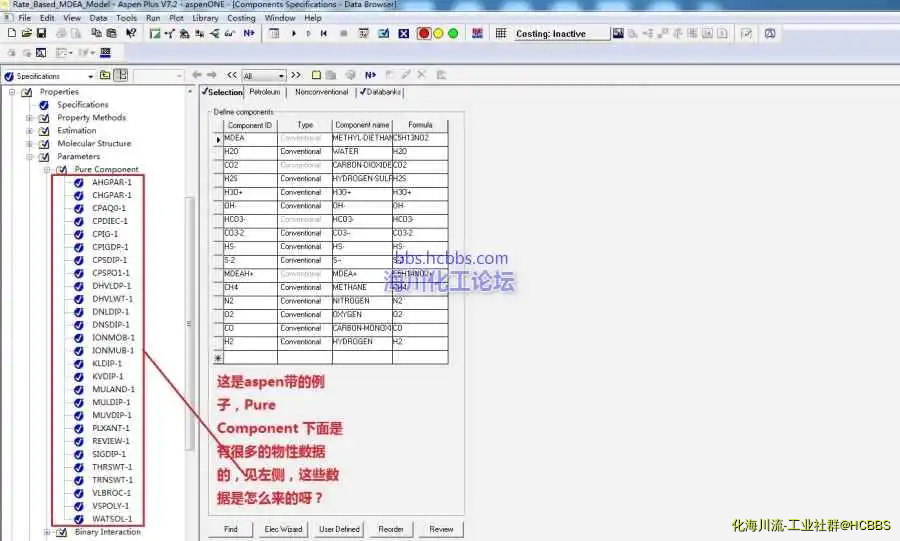

问题是:Pure Component下无任何物性数据,而例子中却有这些数据,我不知道这些数据是怎么来的,请各位多du

你这文件有错误,不收敛

为什么Pure Component下无任何物性数据?这是我比较迷惑的地方.
发表于 2017-2-27 21:10:23
其下参数为与温度相关的参数,需要运行收敛后才会出现  详情 回复 发表于 2017-2-28 08:35

这个是用户自己指定的纯物质物性或物性参数。
当用户不指定时,软件采用数据库中的数据。
这是需要用户自己查资料,挨个输入的。
