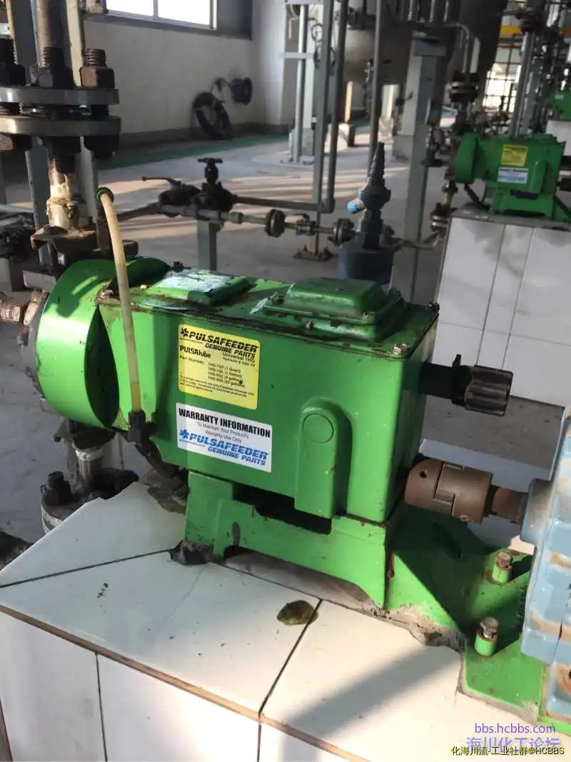

请大家帮忙解释下这计量泵结构原理谢谢!

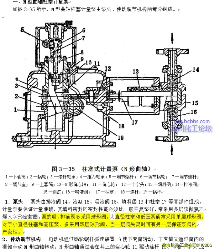

简介--图片发送给你,希望有用-登录查看全文

简介--就是轴塞泵,它是根据轴塞行程容积计算出来的,一般单位都是体积单位。进出口分别有一个单向阀。-登录查看全文

简介--普通的很,就是个柱塞膜片式计量泵。-登录查看全文

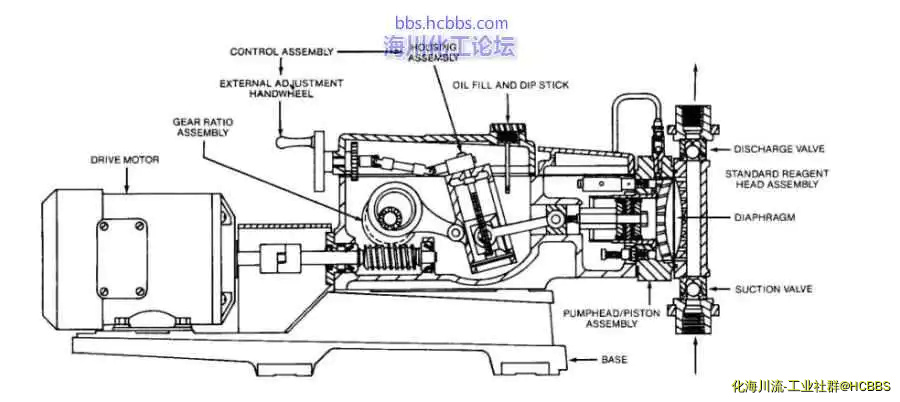

简介--一般常见的是电机立式的,电机水平的倒是不常见~~下图是水平电机形式的计量泵~~ 登录/注册后可看大图 计量泵结构.webp (24.38 KB, 下载次数: 1) 下载附件  保存到相册 2017-2-27 16:54 上传 ...-登录查看全文

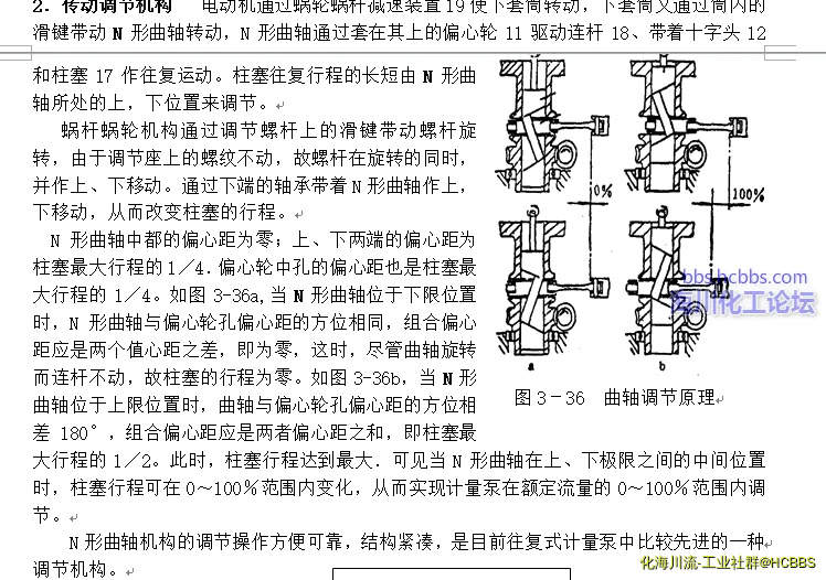

简介--TLYQF 发表于 2017-2-26 10:43 .guestviewthumb {margin:10px auto; text-align:center;}.guestviewthumb a {font-size:12px;}.guestviewthumb_cur {cursor:url("template/one_default/assets/common/scf.gif"), def ...-登录查看全文

简介--hlmang 发表于 2017-3-2 17:40 感谢提供这么多资料~后来我们拆开了,是涡轮涡杆结构 好吧-登录查看全文

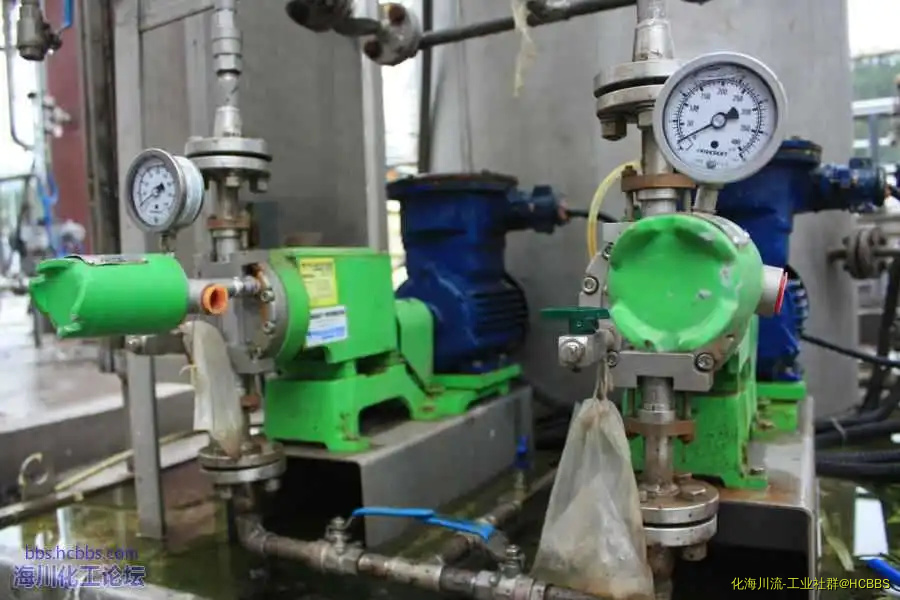

简介--alittledonkey 发表于 2017-3-21 09:24 借您的图片问一下,泵出口那根外接油管是做什么用的呢?谢谢 那时补油管路和释放管路, 这泵是外置的, 有的内置就看不到 ...-登录查看全文
