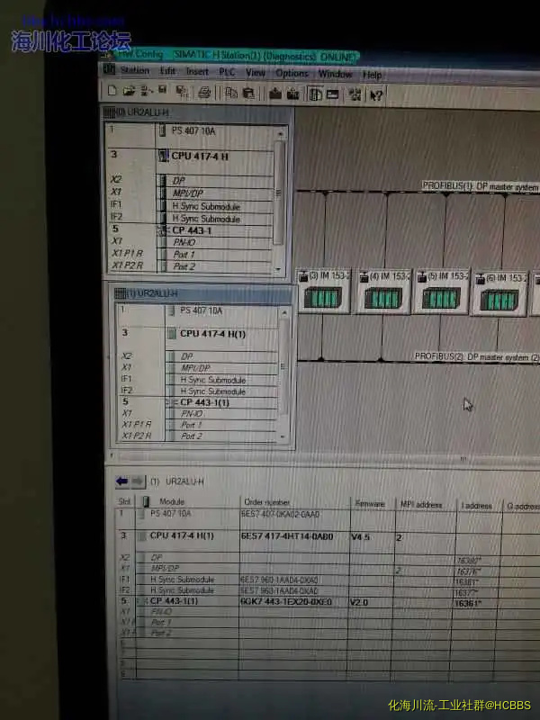

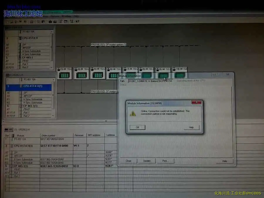

     step7硬件组态在线后,冗余机架上的所有硬件灰显外观(图1所示),双击CPU后弹出面板上显示无法建立连接(见图片2)。另外,现场指示灯均正常,只是通讯卡上TX/RX灯闪烁的比左侧正常机架上的慢。    我们已经换过CPU、通讯卡以及网线,全都没有问题。硬件组态里CPU型号417-4h,现场安装CPU型号为417-5h,不知道是不是这个原因,但是另外一个主机架也是这样组态的,一切正常。请问为什么备用的机架连接不上呢?

配置不一致,把硬件组态给更新下把

硬件组态不对。

你说的是软件里组的是417-4h,现场却是417-5h吧?厂家说了 不影响,由于软件版本的问题 ,只有417-4h.

1.417-5的CPU用417-4的组态是不行的,会出问题,西门子的软件向下兼容是建立在CPU相同大版本基本上的,比如,4.3的硬件可以用4.1的配置,但-5H的CPU是V6版本,用-4的V4版本软件,会出意想不到的问题。
2.你连的是第二CPU,要上面的菜单里切换到连接2号CPU,不然,默认的是连接第一个CPU。

simatic manager下的PLC菜单里的硬件诊断  详情 回复 发表于 2017-3-3 09:06
