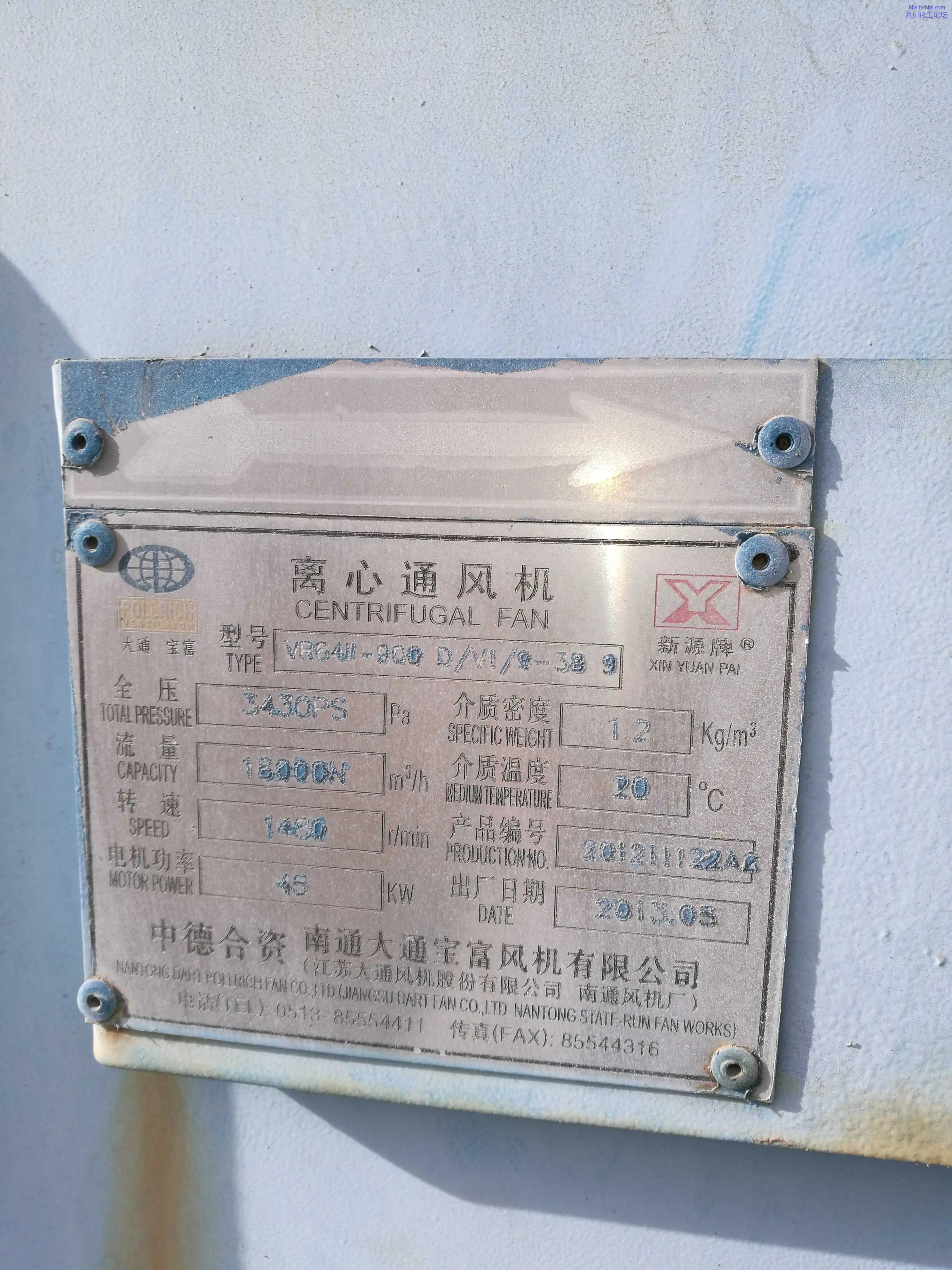

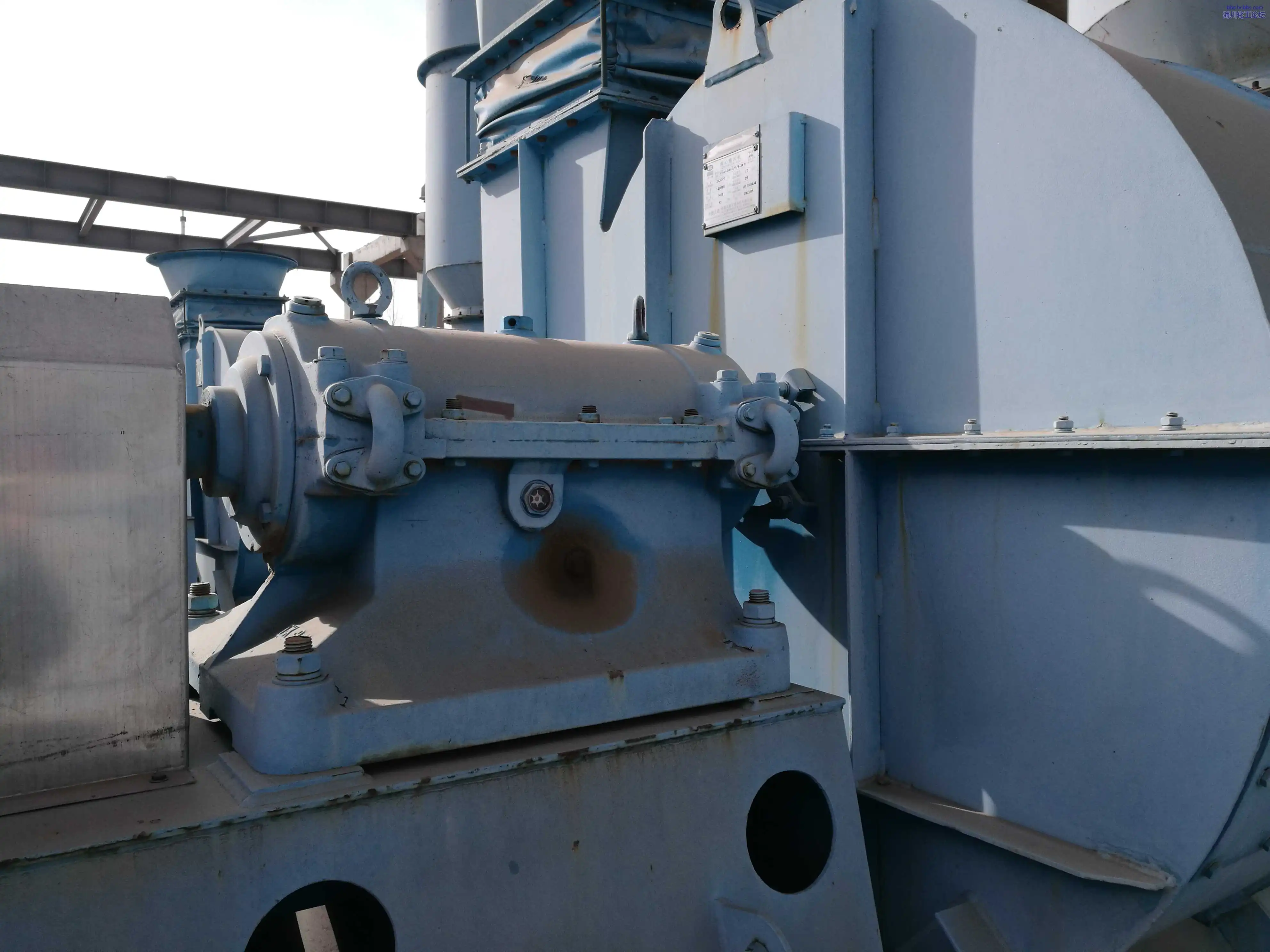

看图片,求助助燃风机的冷却方式,冷却原理。

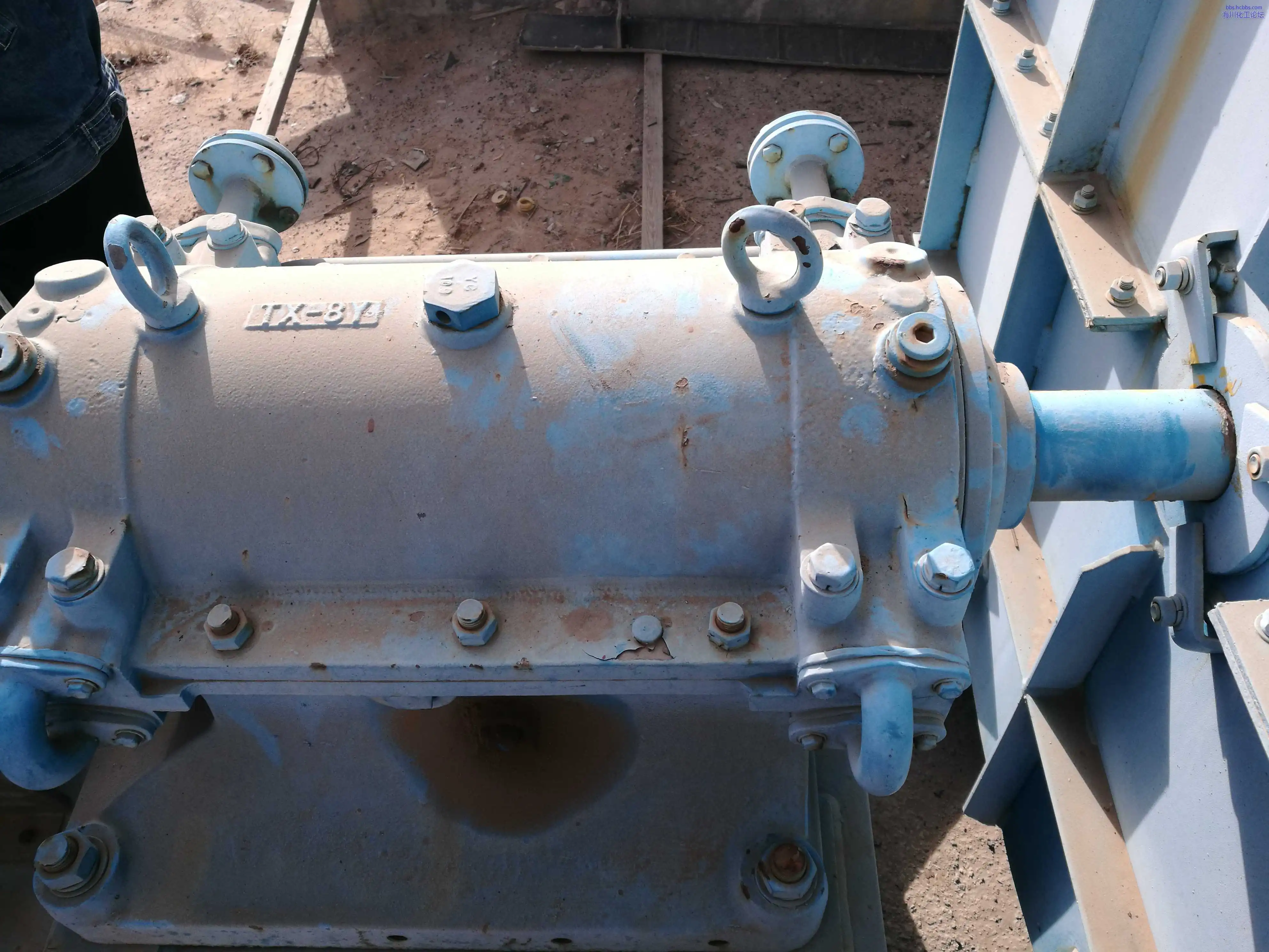

这只是个轴承箱吧
发表于 2017-2-21 13:58:23
mmwan01 | 显示全部楼层       最后访问IP新疆维吾尔自治区
循环水冷却
发表于 2017-2-21 14:28:06
还真是循环水冷却的!那上面两根管子是循环水吗?我们的风机齿轮箱都是自然冷却的。
发表于 2017-2-21 15:29:04
jianliang.chenVIP会员 VIP会员 | 显示全部楼层       最后访问IP北京市
设计的是水冷轴承
发表于 2017-2-21 15:56:38

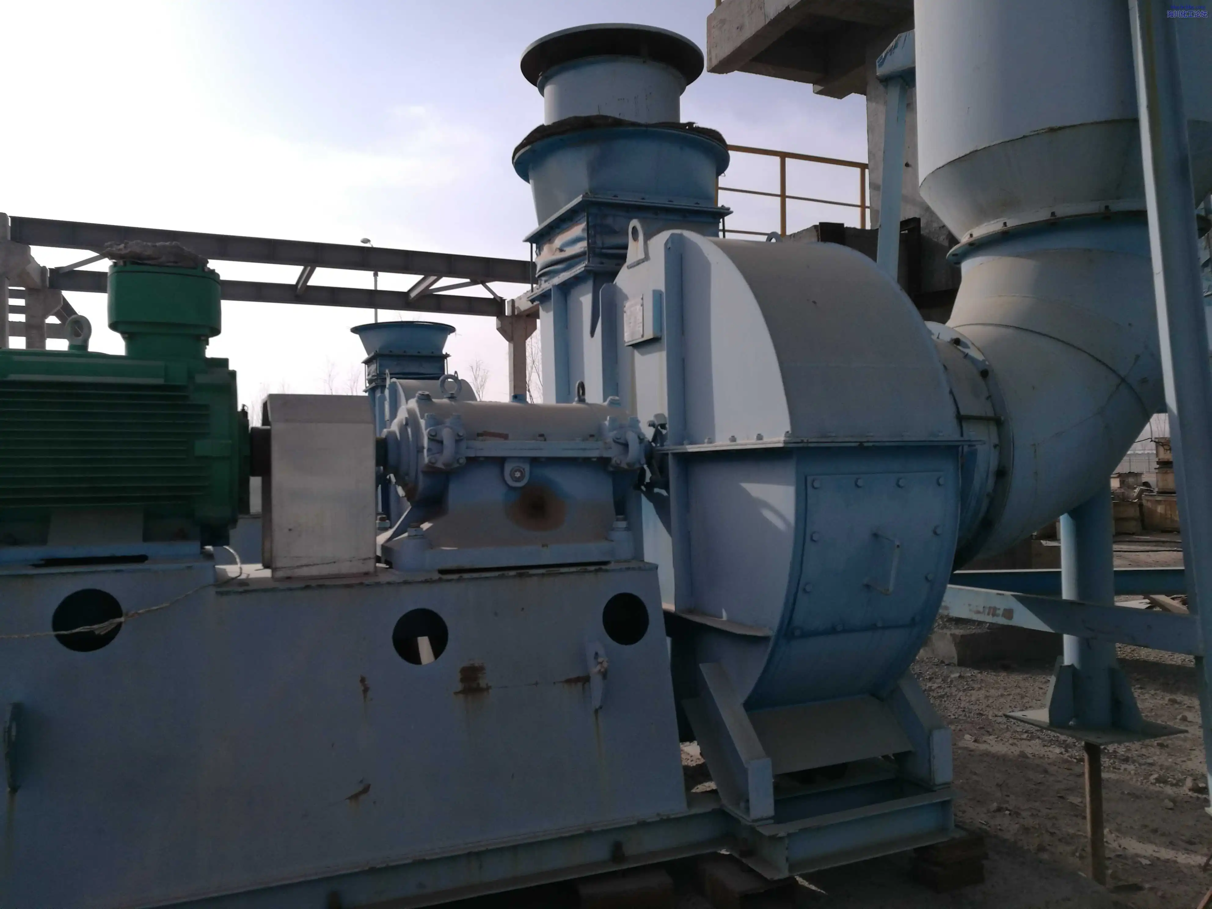

风机是后面那个像蜗牛似的那个。
发表于 2017-2-21 16:24:36
循环水,今天设备刚到现场,一模一样
发表于 2017-2-21 16:55:56
穿甲弹007VIP会员 VIP会员 | 显示全部楼层       最后访问IP重庆市
循环水换热盘管
发表于 2017-2-21 17:40:47
hxlhbVIP会员 永久VIP | 显示全部楼层       最后访问IP黑龙江省
循环水冷却。

这是引分机吧,自然风冷吧
