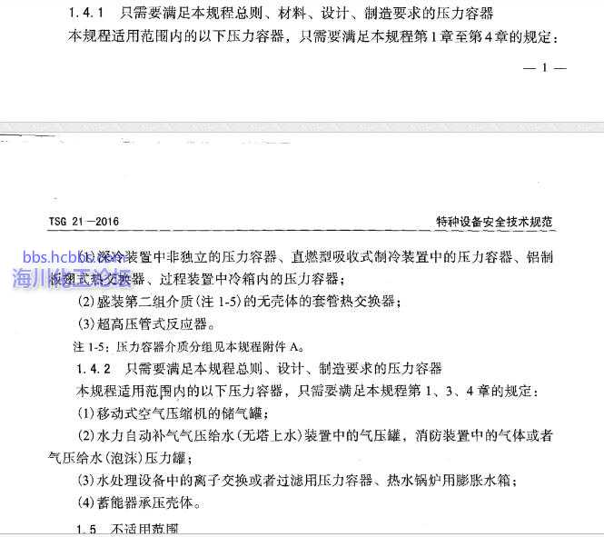

你说的是没有监检证吧,只要满足固容规1.3及1.5条的都应接受监检并出具监检证书,

按固容规小于等于内径150的才不监检。DN250分汽缸如果小于30升不监检。

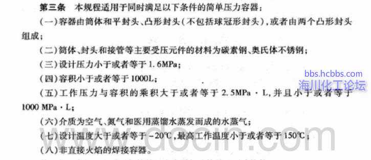

看看是否属于简单压力容器,简单压力容器的话,是不需要注册登记和定期检验的
发表于 2017-2-21 17:05:26
特设VIP会员 VIP会员 | 显示全部楼层       最后访问IP山东省
再看简单压力容器安全技术监察规程

如果是锅炉附件按11楼
