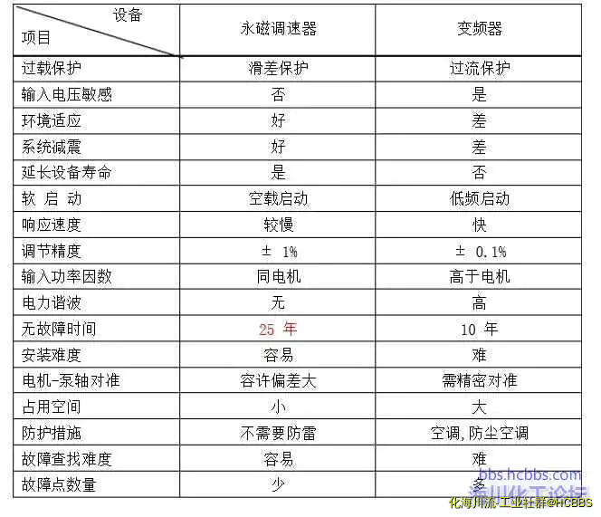

论坛里有没有单位在使用永磁调速的?现在的运行情况怎么样?有没有节能的效果?改造费用大概是多少?可靠吗?欢迎大家进来讨论讨论

永磁调速器与变频器的比较
一、永磁调速器简介:
永磁调速驱动器是在永磁耦合器的基础上加入调节机构,调节器调节筒形永磁转子与筒形导体转子在轴线方向的相对位置,以改变永磁转子和导体转子耦合的有效部分,即改变两者之间传递的扭矩,能实现可重复的、可调整的、可控制的输出扭矩和转速,实现调速节能的目的。其具备以下特点:
1、 永磁调速器调速范围0-98%,应用电机功率范围为200kW~2500kW,电压范围3300kV以上。
2、 永磁调速器使电机和负载分开,无机械连接,隔离振动。 3、 永磁调速器安装简便,容忍较大的对中误差,占用空间小。
4、 永磁调速器能适应各种恶劣环境,包括电网电压波动大、谐波严重、易燃易爆、潮湿、粉尘等场所。
5、 永磁调速器能延长传动系统各主要部件(轴承、密封等)的使用寿命,降低维护成本。
6、 永磁调速器绿色环保,无谐波,无污染物、无EMI(电磁波)干扰问题。 7、 永磁调速器使用寿命长,可达30年。
8、 对于电机功率小于315kW的永磁调速器永磁调速器结构简单、可靠,主体部分为机械结构,无需外接电源,且维护保养工作量极小,运行成本低。 9、 当电机功率大于315kW或电机转速较低的,一般采用水冷型永磁调速器,水冷型永磁调速器要求水源为清洁水源,水质和水温都有很高的要求;水路设计复杂,需要有循环系统(水箱、和泵)、冷却系统(换热器)、外部水冷系统(泵)控制系统、反馈系统,系统复杂,故障点多。另外水冷型永磁调速器水冷系统运行成本相对较高,维护成本高。
二、永磁调速器的节能原理
1、 永磁调速器的调速特性最适合风机、水泵等离心负载的工作特性; 2、 风机、水泵使用挡板、阀门调节流量会导致风阻或水阻增大,产生能量损耗;而通过调整风机、水泵转速改变流量不使风阻或水阻增大,避免了能量损耗; 3、 根据流体机械的相似定律,流量与负载转速成正比,功率与转速的立方成正比。调速过程中,电机的输出速度保持不变,但永磁调速器的输出速度会发生变化。电动机的输出转矩与负载转矩降低,所以电动机的输出功率(正比于力矩M和转速n的乘积)也变小,实现了节能。
三、永磁调速器与变频器的比较
永磁调速器目前在国内的应用业绩较少,特别是大功率电机的业绩基本上是无,而变频器在国内已普遍应用,并为广大用户所接受。
