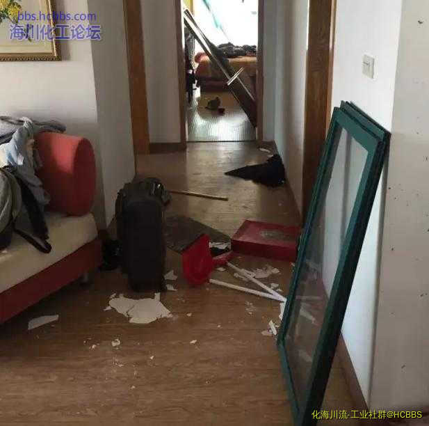

今天早上6:27分,杭州市一小区发出一声巨响,某单元14楼的一户居民家中发生爆燃,家里的窗户框架被炸飞,玻璃碎片洒落一地。
窗户炸的面目全非
事发现场,在楼下可以很明显的看到发生爆炸的楼层窗户已经炸掉,玻璃碎片和窗户框架洒落在单元楼下。
据附近的居民李女士告诉我们:“当时声音很响的!砰的一声好像打雷一样!
爆燃的原因还是它!
据了解,发生爆燃的这户人家,里面居住着一对夫妻,事情发生时,家里只有老公一个人。
据男主人说,他们家的天然气进气管一个礼拜之前刚进行过更换,昨天晚上在卫生间洗澡时,他就闻到了煤气味,认为管子没装好有点泄漏,于是关掉了热水器,并嘱咐老婆今天不要用了。
结果睡了一觉后,早晨起床,老婆估计把事情给忘了,打开烧了下热水,然后下楼倒垃圾去了,而他在卧室刮胡子,热水器突然爆燃了。
当时爆燃的威力很大,家里卧室、客厅、卫生间、厨房的窗户及框架全部被炸飞,玻璃碎片洒落一地。
事故发生后,消防部门第一时间赶到了现场,已经没有明火了。
对该住户煤气管道检查后发现,在热水器和燃气管道连接的波纹管上发现了一公分左右的裂纹,从现场情况来看爆炸是由于煤气泄漏达到一定浓度后,遇到明火或电火花后发生的。(当空气中含有天然气浓度范围达到爆炸危险的混合物,与火源接触时,即形成爆燃。天然气浓度范围称为天然气爆炸浓度极限,天然气爆燃浓度极限为5%-15%,超过15%会发生爆炸)
从现场看该住户家连接天然气和热水器的并非专业波纹管,而且并非专业人员安装。
目前,男主人送医检查后,除了手臂受轻伤,其他无大碍,晚些时候就能出院回家。
如何避免天然气泄漏事故发生:及时更换不锈钢波纹软管不锈钢波纹软管具有强度大、耐高温、耐腐蚀、防鼠咬等优点。另外,不锈钢波纹软管与燃气具及燃气管道的连接采用的是螺纹连接的方式,连接更加可靠,有效杜绝从接口处脱落。不锈钢波纹软管使用寿命长,正常情况下寿命可达10年。
天然气专用管道注意日常自检自查要定期对家中管道进行体检,正确做法是用肥皂水涂在管壁以及管道接口处,如有气泡产生,则说明存在漏气现象,要及时更换。一旦在家中闻到天然气的味道,千万不要使用开关电器、手提电话等,开窗通风的同时把天然气总阀关掉,转移到安全地带后报警。
另外,平常大家在安装天然气热水器时尽量找专业人员、使用专业工具安装。

这照片哪来的
